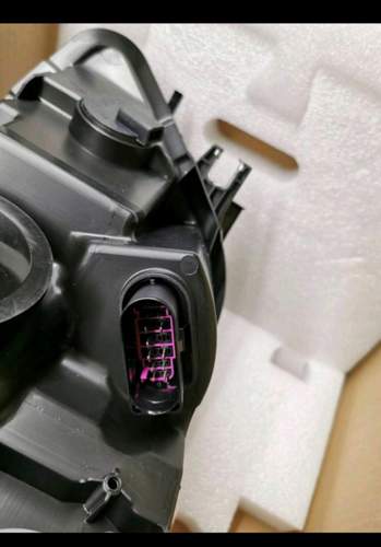

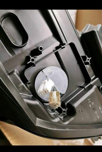

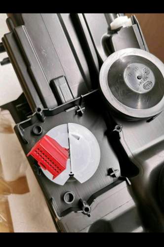

ich fahre einen A6 Limou EZ 2013 mit Xenon plus (was auch immer das sein soll) ohne Kurvenlicht. Ich benötige einen neuen Scheinwerfer und hätte dir Möglichkeit günstig einen zu erwerben, dieser hat jedoch Kurvenlicht. Kann ich diesen Scheinwerfer trotzdem einbauen? Mir ist natürlich klar, dass das Kurvenlicht nicht funktioniert, es geht nur um Xenon, Tagfahrlicht und Blinker.
Zum Scheinwerfer um den es geht hab ich ein paar Bilder hochgeladen.
Ich danke euch für eure Hilfe :-)
Zum Xenon Plus, das bedeutet, dass Abblend- und Fernlicht mittels Xenon leuchtet.
Vielleicht kannst du ja auf Kurvenlicht umrüsten, dazu musst du aber auf einen Experten warten ;)
Das wäre aber etwas lustig wenn der Linke Scheinwerfer Kurvenlicht hat und der rechte starr bleibt :D... Mir würde es tatsächlich reichen wenn der Scheinwerfer mit Kurvenlicht wie meiner ohne Kurvenlicht leuchtet :)
Ich meinte natürlich komplett...
Ob das so funktioniert, kann ich nicht sagen, vielleicht brauchst du ein neues Steuergerät, auch wenn du das Kurvenlicht nicht nutzt, das weiß ich aber auch nicht.
Geht nicht.
Der ALWR Motor am normalen Scheinwerfer wird über 4 Leitungen aus dem ALWR STG angesteuert.
Ein AFS Scheinwerfer hat ein extra STG am Scheinwerfer.
Das ist über einen zweidraht BUS mit dem ALWR STG verbunden.
Mixen geht nicht.
Besorg dir einen zweiten und pass die Verkabelung auf AFS an.
Oder eben einen normalen und lass es wie es ist

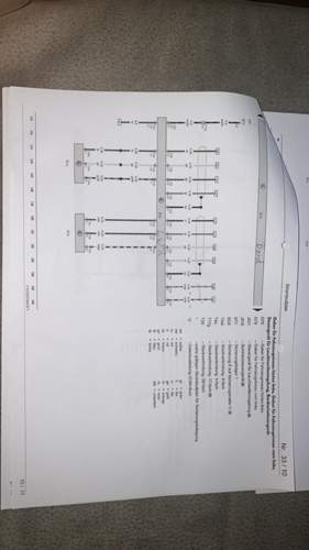

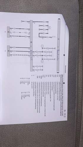

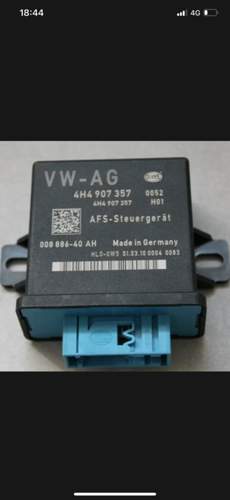

So mal noch mal die Frage in die Runde ob jemand schon hier irgendwie weitergekommen ist. Wie ich ja schon in weiter geschrieben habe rüste ich genau andersrum also AFS weg. Ich habe jetzt schon Information bekommen dass ich die vier Kabel ziehen muss zum Scheinwerfer jeweils zwei für Fernlicht und für Abbiegelicht weil sie ja beim normalen ohne Kurvenlicht über Kabel laufen und nicht über Canbus...
Dann muss ich ja auch das LWR Steuergerät Einsetzen und dafür kommt das AFS Steuergerät raus....
Die ersten beiden Bilder sind die Schaltpläne und Bild drei ist aktuell verbaut AFS Steuergerät und will vier ist das ALWR Steuergerät was jetzt statt des AFS reinkommen soll. Ich blicke einfach bei den Schaltplan nicht durch bezüglich Pinbelegung für diese Steuergerät. Das ohne hat so viele Kabel und das mit AFS hat viel viel weniger auch in dem Steuergerät.
Jemand eine Idee?
du musst es halt komplett neu verkabeln ; gemäß SLP ; passend Pins und kabel besorgen ...
Ja aber ich sehe auf dem Schaltplan gar nicht wo diese ganzen Kabel hingehen
