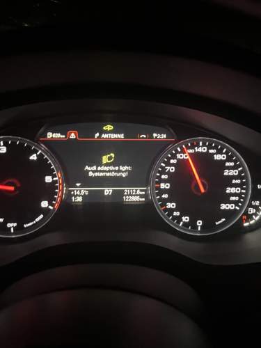

Moin zusammen,
leider habe ich ein Problem wo ich nicht mehr weiter komme.
Folgendes vorab:
Hatte Steuerketten Probleme. Habe diese in einer Fachwerkstatt für Motoren reparieren lassen.
Dies ist nur in die Hose gegangen. Davor habe ich bei der Werkstatt noch TÜV gemacht.
Naja lange rede kurzer sind. Neuer Motor wurde eingebaut.
Nun habe ich folgendes Problem:

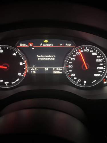

Motor an. --> Fehler: Adaptiv Light Systemstörung und danach kommt kurze Zeit später der Fehler: Fernlicht Assistent Störung.
Das Problem mit dem Adaptiv Light Systemstörung wenn eine Birne oder Brenner durch ist kenne ich schon. Jedoch funktioniert alles bis auf dem Fernlicht Assistent. Aber der Fernlicht Assistent kommt erst nach dem Adaptiv Light Systemstörung.
Wenn ich Motor an mache und alle Fehler Lösche funktioniert alles. Kein Fehler mehr.
Motor aus und dann wieder an. Fehler wieder da.
Das Auto war schon unzählige male in der Werkstatt und wurde auch schon bei mehreren Audi Werkstätten abgegeben. Jedoch bekommen Sie den Fehler nicht raus.
Hoffe Ihr könnt mir mit euren Schwarm Wissen helfen.

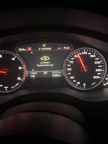

Hab hier mal eine Frage kennt jemand die Meldung.
Die kamen alle gleichzeitig. Innerhalb von 5000 km 2 mal. bei Motor Neustart sind die weg.
Kennt den Fehler jemand ?
Danke im Voraus
[Von Motor-Talk aus dem Thema 'Fehler Meldung' überführt.]
+2
Das kann alles mögliche sein, Niveaugeber, Kamera…
Das bekommst Du nur mit einem Fehlerscan raus.
Der war bei Audi schon kein Fehler gespeichert. Suche ergab keinen Fehler.
Allein, mir fehlt der Glaube. Mit dem Tannenbaum im Tacho kein Fehler im Speicher? Da randaliert doch eine Reihe von Steuergeräten…
Das kommt mir auch etwas seltsam vor, vielleicht sollte man mal einen VCDS-User da dran lassen.
Die Fehler sollten zumindest mal als sporadisch gespeichert sein.
Update Leute:Es lag wirklich an der Kamera wie ihr es gesagt habt.Adaptive Light Meldung war Direkt weg sobald ich eine andere Kamera angeschlossen habe.hat jemand hier vll eine Anleitung wie man die Kamera daraus bekommt aus dem dünnen Plastik Gehäuse?evt jemand eine Anleitung hier?danke für alles.lg
Die Kamera ist wohl nur eingeklinkt, oben sind rechts und links Verriegelungsnasen, die soll man laut Reparaturleitfaden vorsichtig so weit nach oben drücken bis das Steuergerät für Kamera (J852) daran vorbeigeführt werden kann. Wenn man das Ganze nach oben schiebt, hängt man unten zwei Rasten aus der Verankerung und kann dann das Teil nach unten abziehen. Das alles aber bitte mit Vorsicht, zumindest bei der Kamera, die noch funktioniert. Bei meinem 4G hat irgendein Stümper beim Vorbesitzer die Nasen abgebrochen und die Kamera angeklebt.
