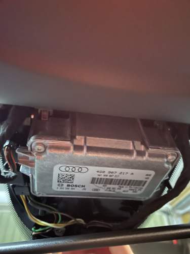

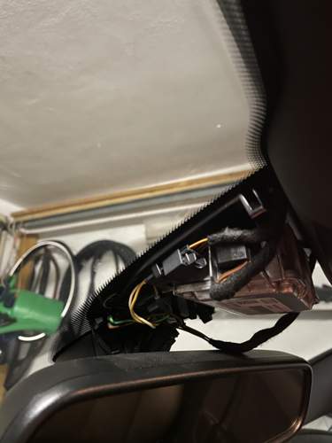

Das sieht für mich so aus, als ob es Probleme mit der Kamera gäbe. in Bild 5 steht "no connection to imager" als Fehler, also keine Verbindung zum Bildgeber (Kamera?). Ansonsten finde ich keinen weiteren Hinweis auf den Bildern, womit wurde das denn ausgelesen?
Ausgelesen hab ich mit Carport . Hab den lappi vom Kollegen ausgeliehen. Bin nach 15 Jahren bimmer auf Audi umgestiegen. Fange quasi wieder von vorne an. Anderer Kumpel hat vcds, kann man eventuell tiefer rein um die Kamera zu testen ? Vermute mal Steuergerät für die Kamera sitzt im Spiegel selbst .
Somit bleibt wohl nur der Tausch der ganzen Spiegels ? Wäre blöd .. ich prüf morgen mal die Steckverbindung.
Mit freundlichen Grüßen marc
Ps: hab eben mal geschaut , glaube das stg und Kamera sind ein Bauteil ..
Fla
Fla
Ich fahre zwar schon seit 2004 Audi, aber der 4G hat für mich auch immer noch Überraschungen bereit 🙂
Die Kamera sitzt incl. Steuergerät in der Mitte der Frontscheibe oberhalb des Spiegels. Von da aus geht es zum Steuergerät für Bildverarbeitung J851 unter dem Beifahrersitz.

Also dann mach ich es erstmal so -> kontaktiere den anderen Kollegen mit Vcds und lese nochmal aus um die Sache eventuell eingrenzen zu können. Werde mich zeitnah hier wieder melden , danke !

Ja, genau. Das kann man mit einem DMM auf Durchgang bzw. Kurzschluß prüfen. Wie sich das Signal verhält (also evtl Störeinflüsse) sieht man leider nur mit einem O-Scope. Die Kabel sind halt nicht ganz günstig (~100-170 Euro).
Die Fehlermeldung "no connection to imager" heißt entweder keine Verbindung Stg <-> Kamera oder es ist tatsächlich der eigentliche Imager (also das CCD Modul >IN< gemeint. Dann müßte man die Kamera an der WSS tauschen, da Imager alleine nicht möglich ist. Bewegt bzw. de & montiert man die Cam, muß das ganze kalibriert werden.
Wegen Durchgang: Bei HSD Stecker - Buchse (quasi Verlängerung) ist die Verdrahtung 1:1 (also 1 auf 1 2 auf 2, etc). Bei Stecker - Stecker ist es Überkreuz (also 1-4 / 2-3 / 3-2 / 4-1). Bei allen ist der Schirm aussen beidseitig aufgelegt und 1:1. Keine weitere Verbindung zu anderen Pins.
Auch mal schauen, daß es nirgedswo mit 90+° abgeknickt ist. Das mögen die Kabel nicht.

Es zieht sich leider noch mit dem auslesen bis nächstes Wochenende. Zum Thema LVDS Kabel : Das gibts bei mir nicht bzw es ist keins an der Kamera angesteckt , es gibt also nur den Stecker auf der Fahrerseite. Eventuell gibts das LVDS nur beim Spurhalteassi, kein Ahnung .
