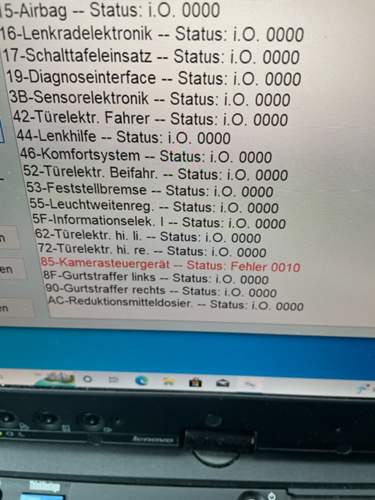

Kumpel war eben da und wir haben die Kamera mit den alten werden vom 4G index A codiert. Wurde akzeptiert und Fehler Adaptive Light Gestört ist weg.
Lediglich ein Fehler im Kamerasteuergerät bleibt (Grundeinstellung Blabla muss gemacht werden)

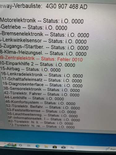

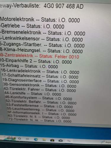

So weitergeht es , Der Fehler Fernlichtassist bleibt da , dieser zeigt es mir im 09STG Zentralelektronik an.
Geh ich nun ins STG der LWR zeigt es mir komischerweise keine Fehler an. Lediglich nur im 09???
Siehe dazu Bilder . Ich wollte mal spaßeshalber den Lenkwinkelsensor Kalibrieren weil dies hier bei einem User Abhilfe gebracht hat . Jedoch geht es nicht siehe Bilder.

Als bei meinem 4G die LWR und FLA gestört waren, lag es an der Kamera bzw. der Frontscheibenheizung der Kamera. In deinem Bild 2 sieht man, dass das Kamerasteuergerät (Adresse 85) min. 1 Fehler hat, hast du da mal nach geschaut?
Ja das ist der Fehler bezüglich der Kalibrierung . Da ich sie ja getauscht habe , muss dies Iwann gemacht werden . Hat jedoch meiner Meinung nach nichts mit dem LWR zu tun ? Adaptive light stört es ja auch nicht und funzt wieder.

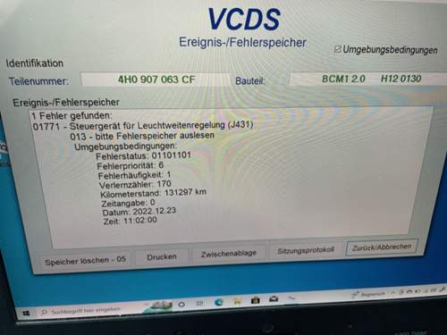

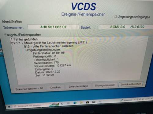

Ja das lwr hat keine Fehler gespeichert , JEDOCH beim auslesen aller Steuergeräte setzt 1 Fehler im 09 Zentralelektronik ab ( siehe Bild oben )
Wenn ich anschließen in das lwr stg gehe , zeigt es mir keinerlei Fehler an .

Fehler 09
Fehler 09 ausgelesen
Fehlerfrei LWR stg
