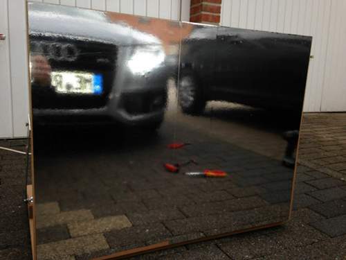

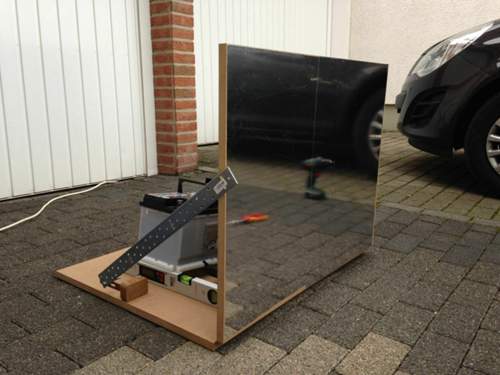

Es würde mich ja auch reizen die kalibriervorrichtung zu bauen aber wenn sich hier im forum jemand aus Österreich findet der eine hat, welche ich mal nutzen kann werde ich das vorziehen. Kennt ihr da jemanden?

@freaked1 Frage mal bei HannesB4 (erste Seite des Thread) nach, er hat sich eine Kalibrierungseinheit gebaut, er kommt aus Wien.
hatte ich auch mal ;)
funktioniert damit sogar recht gut und läuft bis heute

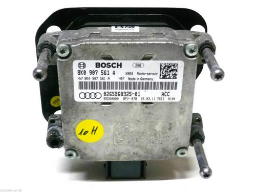

bin gerade bei ACC nachrüsten.
habe einen 8K0907561A H07 SW X060 Sensor hier, also Vorserie, siehe Bild.
Habe den mal probehalber verbaut und beim auslesen hatte ich folgende Daten:
Adresse 13: Distanzregelung Labeldatei: PCI\8K0-907-561.clb
Steuergerät-Teilenummer: 8K0 907 561 B HW: 8K0 907 561 A
Bauteil und/oder Version: ACC3 H07 0080
Codierung: 00F6B9
Betriebsnummer: WSC 61055 128 28888
VCID: 316F6AD968D2EA96243-8064
Warum steht hier eine "B" Teilenr. mit SW 0080?
Kann man ein Vorserienteil flashen damit es gleichwertig wie ein Serienteil ist.
Kann ich das problemlos verbauen?

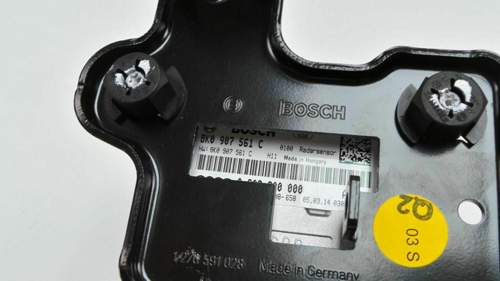

"B" ist Facelift; auf dem Aufkleber ist eine X-SW zu erkennen; ausgelesen nicht; dieser war im Testwagen.
Wenn du ein vor FL hast; könnte es Probleme geben
flashen kann man den nicht; im FL wurde die Halterung geändert; diese müsste bei dir dann auch anders aussehen; oder sie haben ihn im "alten" Gehäuse gelassen
Danke Scotty,
Also passen tut der mit dem normalen Halter der direkt in die Nietmuttern geschraubt wird.
Ich werde das Ding zurück geben, habe keine Lust auf Probleme später.
Habe ich irgendwelche Nachteile wenn ich einen Sensor ohne Index nehme oder sollte ich den "C" nehmen?
'nen Sensor mit Index C wird wohl sehr sehr selten gebraucht zu bekommen sein...
