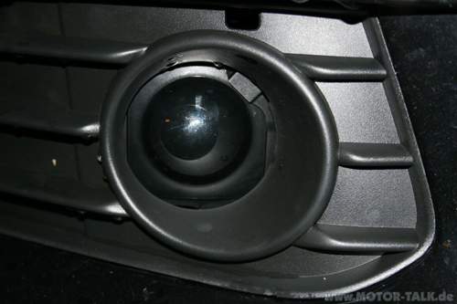

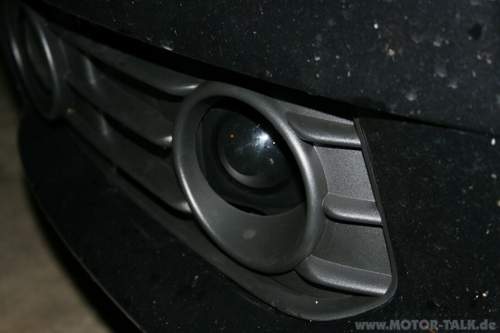

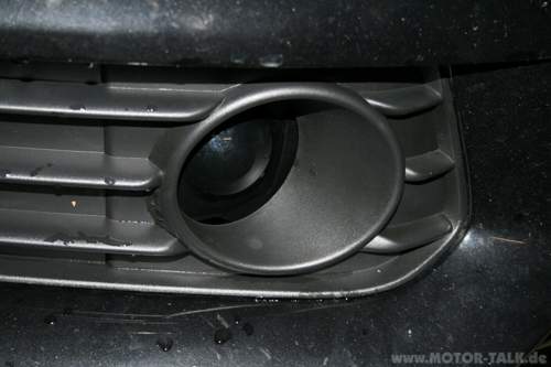

ich habe, wie schon geschrieben, alles verbaut. Nächste Woche gehts dann (hoffentlich) zum kalibrieren. Jetzt mal noch eine Frage. Mir scheint als würde am Radarauge irgendwas fehlen. ich habe mal die Bilder angehangen. Da ist ca. ein 1cm großer Abstand zwischen dem Radarauge und der Stoßstangenverkleidung. Ist das normal???
Gruß Diabolino
Img-7814
Img-7813
Img-7815
Hast du den richtigen Halter? Andy hat mal erzählt dass die Halter von A5 und A4 nicht austauschbar sind. Bei mir ist der Abstand deutlich kleiner.
@steveboy, die Halter sind bei A4 und A5 laut Etka gleich, ist 8K0 907 574B.
Hat noch wer irgendwelche Bilder etc. oder kann was dazu sagen. Hier gibnts doch genug originale und nachgerüstete ACCs. Kann es sein, dass der Sensor zu weit festgedreht wurde?
Gruß Diabolino
Den halter kann man NUR in einer Pos. einbauen! den sensor selbst kann man schon ca. 2cm vor zurückdrehen!
- und in dem A4 A5 liegt dort auch der Unterschied! (distanz zur Blende)

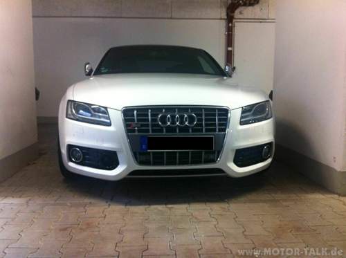

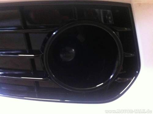

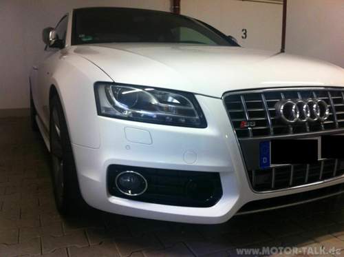

Bei mir sieht das von vorne so aus... nen Abstand zur NSW-blende ist da aber nicht tragisch...
Kann jedem nur empfehlen, die Neblerblenden schwarz glänzend lackieren zu lassen. Das sieht edel aus und das Radarauge fällt fast nicht mehr auf, da es auch schwarz glänzend ist.

ich habe jetzt das Radarauge noch ein Stück rausgedreht, jetzt ist nur ca. 5mm Luft. Sieht besser aus.
