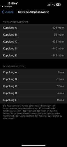

Hallo Leute, ich hatte vor einigen Monaten mein Getriebeöl wechseln lassen. Nun war ich schon viel unterwegs, über 2000 km , und es hat sich irgendwie nicht besser angefühlt als vor den dem Wechsel.
Vor einigen Tagen habe ich mal die Adaptionswerte löschen lassen. Es schaltet nun viel sanfter und ich bin bis jetzt sehr zufrieden. Bin jetzt nach dem Reset so etwas 60 km gefahren schätze ich. Das einzige was mir Kopfzerbrechen macht, sind die neuen Werte die ich per Bimmerlink ausgelesen habe. Alle Schnellfüllzeiten sind auf null. Könnt ihr mir was dazu sagen, ist das normal?

Das waren die Werte vor dem zurücksetzen.

Moin,
ich meine mal gelesen zu haben, dass man nach dem Zurücksetzen der Adaptionswerte eine sog. Adaptionsfahrt machen muss. Diese muss eine gewisse Strecke bei diversen Fahrprofilen beinhalten. Ich denke die 0ms stehen da, weil das Getriebesteuergerät noch keine Adaptionen gesetzt hat. 60km sind wahrscheinlich zu wenig.
Es ist wohl auch gar nicht mehr notwendig die Adaption nach dem Spülen zurückzusetzen bei der aktuellen Getriebegeneration.
Gruß Mark

Hey Mark,
danke für deine Antwort. Ich habe so etwas wie eine Adaptionsfahrt gemacht, da habe ich so eine Liste aus dem Internet gehabt was man wie machen soll. Hat leider nichts gebracht. Aber ich muss trotzdem sagen, dass ich froh bin die Werte zurück gesetzt zu haben, es ist nun deutlich besser in der Gasannahme und gefühlt im „richtigeren“ Gang als zuvor.

Meine aktuellen Adaptionswerte.
