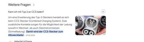

Das sagt Google dazu .?..

Das sollte eine CCS Ladestation sein, sprich mit Gleichstrom. Hier ist dann an der Ladesäule ein Kabel mit Combo 2 Stecker dran, wo der Stecker aussieht wie auf dem Bild anbei (unterer Stecker). Die 3 pins oben sind für Kommunikation, die beiden unteren Gleichstrom. Damit kannst du den TC nicht laden, auch nicht mit Adapter.
An solchen Ladesäulen ist aber normalerweise manchmal auch eine Typ 2 Steckdose, das du mit dem mitgeliefertem Ladekabel (liegt normalerweise im Sitzsockel des Beifahrersitzes wenn du es nicht abbestellt hast) mit deinem Auto verbinden kannst.

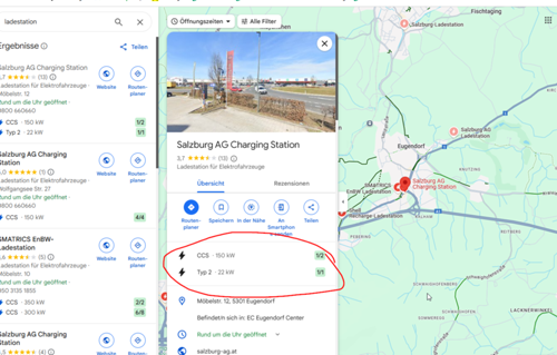

Edit: ist bei neueren Ladesäulen anscheinend nicht mehr Standard dass auch ein Typ 2 Stecker verbaut ist. Wenn man in google maps nach ladestationen sucht, sieht man auch welche Anschlüsse vorhanden sind.

Ok , Dankeschön. Kabel habe ich das Serienmäßige. Werde mir heute die Ladesäule nochmals genau anschauen.
