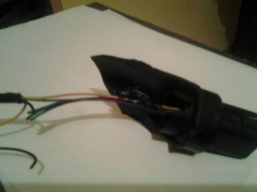

Zu 1:Kabel durchtrennen und mit Quetschverbindern mit den neuen Kabelenden verbinden,habe meinen Umbau damals in 2003 gemacht und da gab es die Teile(Stecker also der der auf den Scheinwerfer kommt) dafür bei Volkswagen zu kaufen,die ganze Geschichte hält noch bis heute.
Zu 2 die Blinkerfassung war bei mit im Scheinwerfer drin,muß nur das Kabel hochziehen vom Stoßstangenblinker den ich dadurch abklemmte
das Gegenstück bekommste die grünen Stecker von den Xenons die du mit den Adapter verbindest ..siehe Bild wie ich es auch gemacht habe-> hier

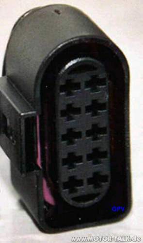

Die Stecker von VW (10polig) brauchst du eh, für an die FL Scheinies.
Die grünen Stecker hat VW nicht !

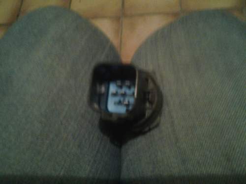

ihr redet immer von Grüner Stecker die auf dem Stecker vom Kabelbaum kommen, ich habe heute auf Schrottplatz nur Blaue gesehen die da drauf gesteckt werden, sind auch 5 Kabel dran, die kann ich doch auch nehmen oder....?
mfg
Ich rede hier von den Anschlüssen, welche in den vFL Scheinies drin sind.
Das sind die Gegenstücke zu den 7 poligen Anschlussbuchsen am Lichtkabelstrang vom Focus.
Im Scheinie ist männlich Stecker, am Kabelstrang weiblich Buchse.
Und die männlichen Stecker brauchst Du für einen Adapter. (und die gibt es kaum auf dem Markt, und wenn, dann teuer, weil selten.)

ich meinte die auf dem Bild, die ist auch Männlich und da habe ich jetzt 2 von 1x links und 1x rechts, kosten €0,00 auf dem Schrott.
20151029-183333
20151029-183351
Genau Die 🙂

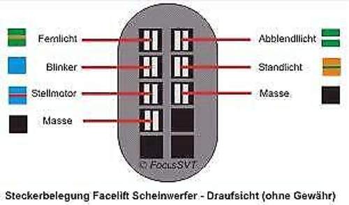

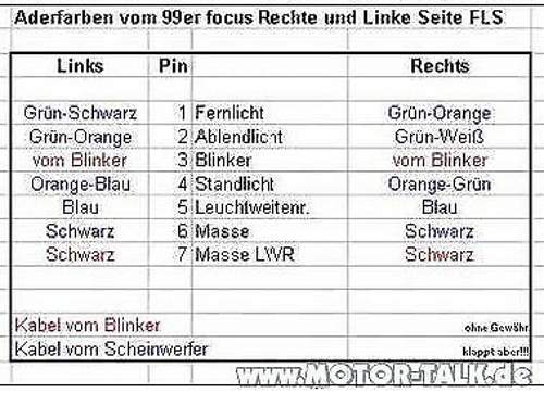

Die müssen ja an den Bordkabelstrang zum Scheinie passen. In den FL Scheinies ist ja 10 Polig !
Achtung: Beim vFL kann die Kabelbelegung Links und Rechts unterschiedlich sein, also vorher ausmessen, oder einfach probieren. ( meist ist ABL und FL vertauscht, selten STL und FL.
Brauchst du eine Steckerbelegung ?
Habe Bilder gefunden, also gleich angehängt:
Sw-beleg
Sw-beleg2
