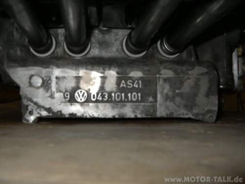

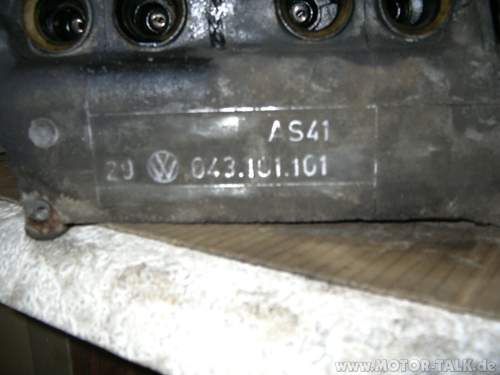

Die Motor-Nummer hatte er weggeflext.
Wenn ich mich mit dem Gedanken beschäftige, dass es nicht mein Gehäuse sein könnte, da bin ich irgendwie wie gelähmt. Das ist, als würde bei mir eine Welt zusammenbrechen. Einfach nicht zum Aushalten. Bei der Mühe und dem Geld, das ich reingesteckt habe, ist das für mich die grösste Katastrofe.

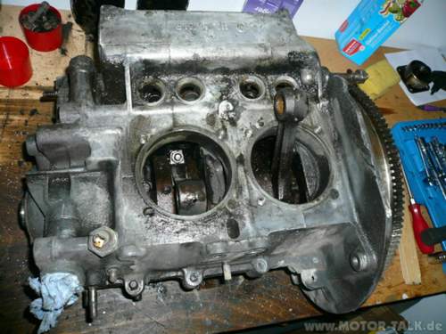

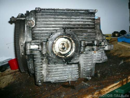

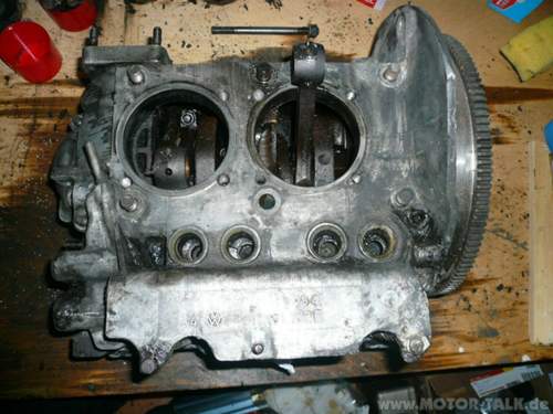

So,
nach einigen Dosen Bremsenreinigern sieht das schon sauberer aus; zumindest glaube ich, nun alle Schrauben gelöst zu haben. Da sich die Hälften aber immer noch nicht lösen, habe ich vonallen Seiten Bilder angehängt. Meine Bitte: könntet ich eure Fachaugen noch einmal schweifen lassen, ob ich noch irendeine vergessen haben könnte? Ich möchte nicht wie verrückt kloppen, wenn da noch was wäre....
Danke euch
Motor-rechte-seite
Motor-linke-seite
Motor-unten
+3
So wie's aussieht, hast du alle Schrauben erwischt.
Mach aber ein paar Schrauben wieder rein...
... das Schwungrad muss noch ab!!!
Jetzt ist die allerletzte Chance, nach der Kernspaltung ist fast Schluss mit normalen Mitteln ...
Und markiere es an den Stiften, mach einen rot... am Schwungrad, am Stift und am späteren Loch der Kurbelwelle.
wie ein paar Schrauben wieder reindrehen? 😕
Gut, dann werde ich jetzt erst mal sehen, die Mutter zu lösen......
Aber kann es denn wirklich sein, das die planen Flächen so saugen, dass die Hälften nicht auseinanderwollen?
Naja, wenn du jetzt rund 350Nm auf das Schwungrad bringst, wäre es sehr ratsam, ein paar Schrauben wieder im Block zu haben.
Es wird zwar das Problem der Kernspaltung lösen, nur wenn alles auseinanderfliegt, dürfte eine spätere Kernfusion nicht mehr schadfrei möglich werden... 😉
