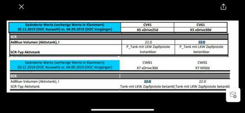

So weit ich weiß, 15 Liter.
Ja, das wäre interessant.
Wenn ich mich nicht irre, wurden bei unserem X7 (50d) laut Rechnung unseres Händlers 18 Liter nachgefüllt.
Gruß, Butl
22 Liter!
https://www.adac.de/.../BMW_X5_xDrive30d_Steptronic.pdf
Danke dir , hab mein Verkäufer noch kontaktiert gehabt parallel .
Nun bleibt mir nur noch , x5 oder X7 😁 bestellen . Bleibt mein Problem .
Dann muss da ja noch Reserve eingebaut sein. Der Bordcomputer hat noch 900 Km angezeigt gestern morgen und das Auto wollte 16 liter haben.
Oder ist das der Schutz gegen Überfüllung ! War es nicht so, das beim Überfüllen Ad Blue abgesaugt werden muss und daher das Auto lieber etwas Luft lässt ?
