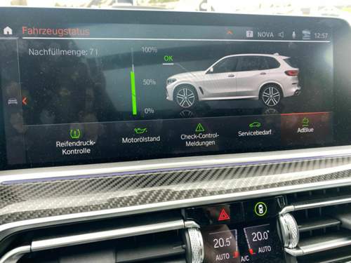

Hab jetzt genau 3120km runter mit dem 30d mh, bei Abholung hab ich ad Blue voll getankt , 70% zeigt er jetzt noch an nach 3120km ca .7 Liter Nachfüllmenge. Ca. 2,3 Liter nimmt er auf 1000km . Ich gehe davon aus das ich irgendwo bei 8500-9000km auftanken muss .

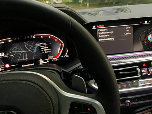

So 17,69 Liter Adblue auf 8653 km :-)
Restreichweite 1300 km gewesen , er hat schon immer genervt beim einsteigen …..

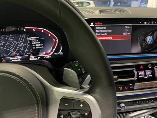

So es ist wieder soweit , er meckert . 1600 km Restreichweite . Mal sehen wieviel Adblue rein gehen morgen Abend .
16689km , Restreichweite 1600km (30%) ca. 15 Liter nach tanken , getankt 17l. Bei unserem Gebrauch und Fahrstil alle 8000km ca. 17 Liter adblue. 2,1l auf 1000 km
