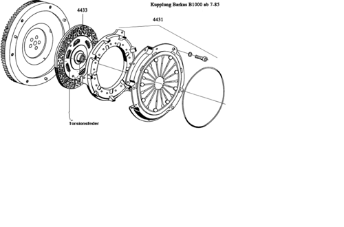

Hatten am Freitag so einen Fall, da war die Mitnehmerscheibe hinüber (Torsionsfeder gebrochen.
Chris
Auch auf die Gefahr hin dreist zu werden 😉
@Chris
Hast Du die Möglichkeit die beiden Teile (Mitnehmerscheibe und Torsionsfeder(ist das die in der Reibscheibe?)) in einer Explosionszeichnung markiert hier zu posten? Gern auf via PN 🙂
ist zwar nicht sooo toll aber hier mal eine Kupplungsscheibe wo die Torsionsfeder markiert ist die Gebrochen war!
B1000-kupplung
Besten Dank!
