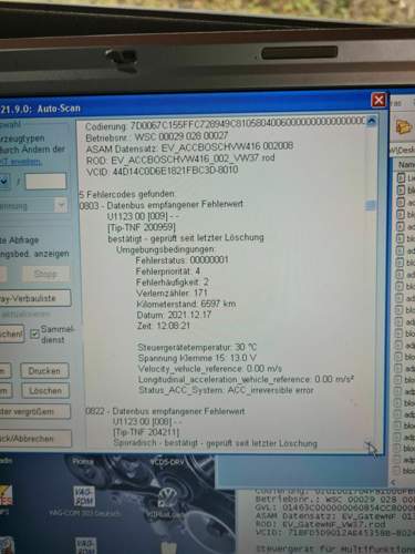

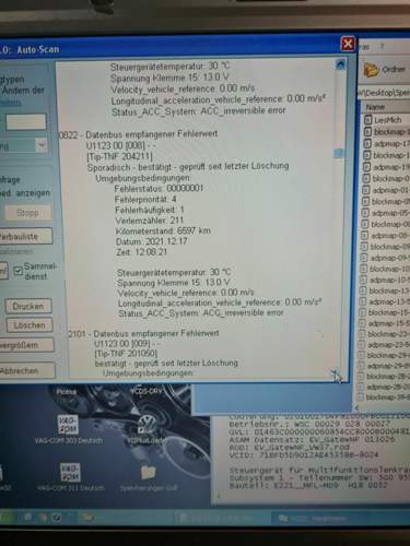

Tacho anlernen hat geklappt aber wie befürchtet ist das abs steuergerät abgesttürzt
Codierung ist weg ist aber wieder drin jetzt muss nur noch die anpassung wieder rein in der hoffnung das dann wieder alles geht
Hoffe mir kann wer helfen komme nicht mehr weiter und bekomme die fehler nicht weg

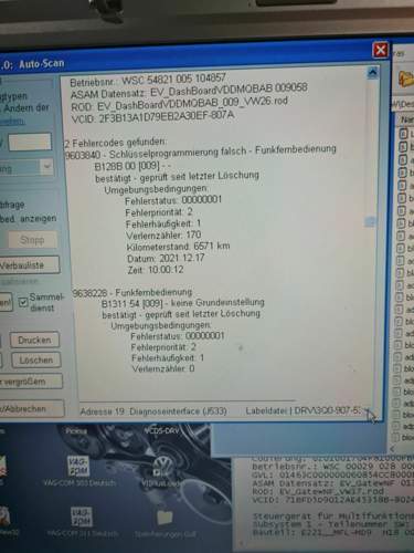

Wie bekomm ich die 2 funkschlüssel angelernt habe kessy und wie bekomme ich den seensor in grundeinstellung

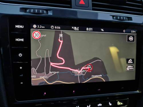

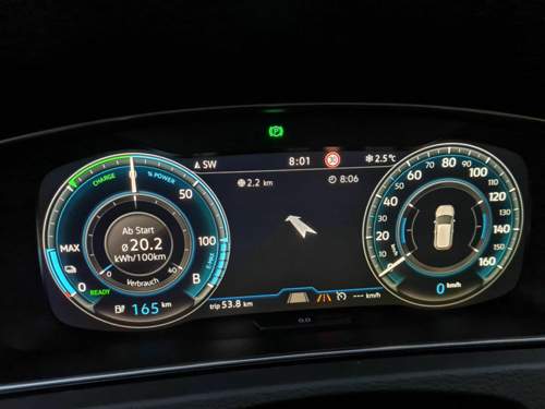

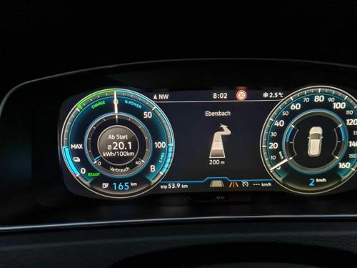

Das aid zeigt leider nur pfeile an kann mir jemand helfen und sagen warum das so ist kann es das lwl sein?
Ist ein golf 7 e golf

@philippmartin schrieb am 18. Dezember 2021 um 08:35:16 Uhr:
Es müsste im Radio unter Navigation ein Menüpunkt erscheinen um die Kartendarstellung im AID anzeigen zu lassen.
Dafür entfällt dann die Ansicht im Radio.
Discover Pro kann beides parallel darstellen. Ist nur beim Discover Media so.
