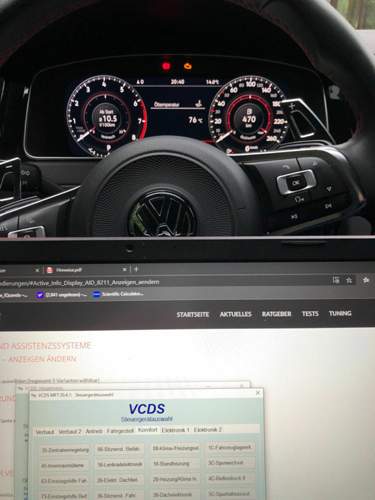

ich habe mich jetzt durch mehrere Foren gewühlt, um herauszufinden, welche Codierungen am Active Info Display mit VCDS möglich sind.
Ich habe diverse Sachen gefunden und mal zusammengetragen:
Design ändern:
STG 17
Anpassung
Tube_Variant
Entsprechende Variante auswählen
(insgesamt 5 Varianten wählbar)
Variant_2 ist default
Variant_3 ist GTI
Variant_4 ist R
Zeigerwischen:
STG 17
Lange Codierung
Byte 01 > Bit 0 aktivieren
(Eventuell Wagen abschließen, Busruhe abwarten usw...)
Design des Default Tachos ändern (+Goldener Hintergrund):
STG 17 Dash Board (Instrumententafel,Schalttafel)
In Adaptation (Anpassung)
search for Display depiction (Display Darstellung?)
Within this there are 4 Versions available:
Version 1: The default is Version 1
Version 2: Identical to 1
Version 3: Version 3 gives you the Gold display
Version 4: Version 4 is a more minimalist version of 1 (and 2)
Ich habe die unterschiedlichen Designs mal als Foto angehängt.
Zudem soll es möglich sein, z.B. den goldenen Hintergrund mit dem Golf R Tacho zu kombinieren (siehe Foto).
Diese ganzen Auskünfte basieren nur auf Recherchen meinerseits, selbst getestet habe ich das noch nicht, da ich meinen neuen Golf erst jetzt im April aus Wolfsburg abhole.
Vielleicht hat ja jemand schon diverse Sachen hiervon getestet und kann berichten ob alles davon so funktioniert beim Facelift Golf mit Active Info Display bzw ob die oben genannten Codierungen alle so stimmen?

Es gibt zwei relevante Anpassungskanäle, Display Variante und Tube Version.
Test:
TUBE VERSION: 3 (=GTI) / oder 4 (=R)
DISPLAY VARIANTE (Displaydarstellung): 3 (=mit km/h-Zwischenschritten)
Passt das bei dem Modell?

Hallo
Ich habe einen 2017 Gti Facelift und habe die Variante 4 ausgewählt.
Jedoch habe ich nicht den r Tacho gibt es was was ich vergessen oder übersehen habe?
.jpg
Du musst die TUBE VERSION 4 nehmen
Sry bin ganz neu in dem Gebiet was ist mit Tube gemeint?
Aber danke schon mal
Tube ist die "Röhre" und bezeichnet de Rundinstrumente
Schon erledigt hab’s gefunden
Dankeschön
Fahre zwar Passat, aber bei meinem AID kann ich zwar über Anpassung die Varianten anklicken aber beim übernehmen sagt er immer „Wertbereich ungültig“ und übernimmt es nicht. Hatte jemand schon gleiche Problem gehabt ?
Du musst VCDS neu starten. Es ist immer nur eine Änderung möglich. Vermutlich ein Bug in VCDS, in früheren Versionen war das noch nicht so.
Aha? Das ist bei mir nicht so.
@Roger66 schrieb am 25. August 2020 um 23:30:33 Uhr:
Also Neustart brachte auch nichts, Rundenzähler und Displaydarstellung ändern geht nicht
