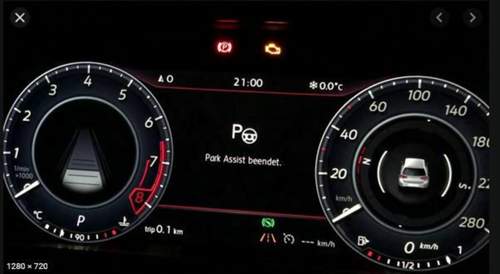

ich habe mich jetzt durch mehrere Foren gewühlt, um herauszufinden, welche Codierungen am Active Info Display mit VCDS möglich sind.
Ich habe diverse Sachen gefunden und mal zusammengetragen:
Design ändern:
STG 17
Anpassung
Tube_Variant
Entsprechende Variante auswählen
(insgesamt 5 Varianten wählbar)
Variant_2 ist default
Variant_3 ist GTI
Variant_4 ist R
Zeigerwischen:
STG 17
Lange Codierung
Byte 01 > Bit 0 aktivieren
(Eventuell Wagen abschließen, Busruhe abwarten usw...)
Design des Default Tachos ändern (+Goldener Hintergrund):
STG 17 Dash Board (Instrumententafel,Schalttafel)
In Adaptation (Anpassung)
search for Display depiction (Display Darstellung?)
Within this there are 4 Versions available:
Version 1: The default is Version 1
Version 2: Identical to 1
Version 3: Version 3 gives you the Gold display
Version 4: Version 4 is a more minimalist version of 1 (and 2)
Ich habe die unterschiedlichen Designs mal als Foto angehängt.
Zudem soll es möglich sein, z.B. den goldenen Hintergrund mit dem Golf R Tacho zu kombinieren (siehe Foto).
Diese ganzen Auskünfte basieren nur auf Recherchen meinerseits, selbst getestet habe ich das noch nicht, da ich meinen neuen Golf erst jetzt im April aus Wolfsburg abhole.
Vielleicht hat ja jemand schon diverse Sachen hiervon getestet und kann berichten ob alles davon so funktioniert beim Facelift Golf mit Active Info Display bzw ob die oben genannten Codierungen alle so stimmen?

Hallo eine Frage zu dem AID beim Passat B8, ist es auch möglich das Design vom GOLF 7 GTI AID am Passat AID zu codieren?
Ich habe schon 3h in Foren gesucht, aber nichts aussage kräftiges dazu gefunden.
Nur ein Video auf Youtube wo es ein rechts gesteuerte Passat hat. Oder wurden die Engländer mit anderen Designs beim Passat B8 ausgeliefert? Die einen schreiben es ist möglich, andere sagen wieder nicht möglich...
Wenn das codieren funktioniert, ab welchen Baujahr / Modelljahr ist es möglich das Design vom Golf GTI am Passat B8 zu codieren?
Link zu Youtube Video: https://www.youtube.com/watch?v=qAZnnVFkgaI&feature=emb_logo
Danke
Wolfgang
Golf 7 Gti AID Design
Sollte machbar sein (weis ich nicht zu hundert Prozent da ich keinen aktuellen Passat Besitz) einfach die Varianten durchklicken und gucken welche Variante welcher Bildschirm ist
Die Designs sind nur beim AID1 so einstellbar. Zeig mal ein Foto von deinem

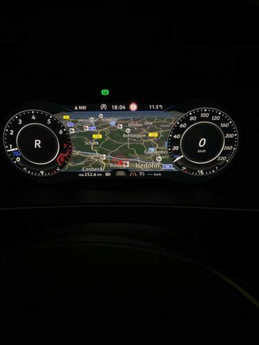

Hallo zusammen, ich bin gerade dabei die Navi Ansicht im AID zu codieren (im STG 5F).
Könnte mir jemand einen Screenshot des Byte22 unter lange Codierung machen? Eines der Bits0-7 verbirgt die Aktivierung der Übertragung vom DiscoverPro zum AID.
Da ich ein auf Mib2.5 geflashtes Infotainment System habe, erkennt mein aktuelles VCDS aufgrund fehlender ASAM Daten leider keine Beschreibung zu den Bits...
Danke Euch :)
Bit 0 in Byte 22 muss auf 0 stehen (Übertragung via MOST)
Hier eine Referenzcodierung eines Discover Pro mit AID dran:
02731001000000005111010200880A101F0107F4012004009E
