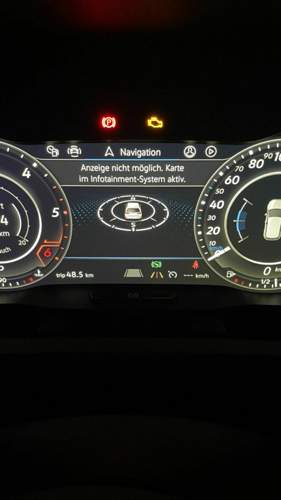

Muss ich nochwas einstellen? Bislang habe ich das hier:
byte_22_Dashboard_Graphic_Variant: [VO]_MOST
[VO]_Dashboard_Display_Configuration:
[LO]_navigation_map_transmission_mode: [VO]_MOST_streaming
[LO]_navigation_map_compression_mode: [VO]_H264
[LO]_navigation_map_resolution: [VO]_resolution_1
Anbei die Map von dem Referenz-Golf.

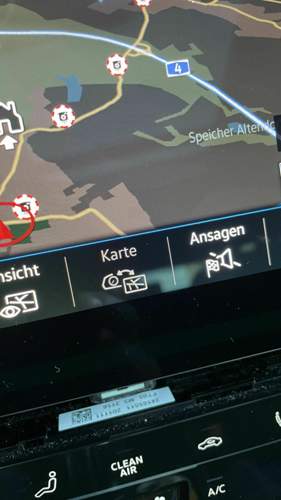

Also wenn ich diese Parameter 1:1 übernehme, verschwindet bei mit das Symbol „Karte“ im Navi des DiscoverPro und im AID steht „Anzeige nicht möglich, Karte im Infotainment System Aktiv“.
Wenn ability switch nav Maps wieder aktiviere, erscheint im Navi wieder das Symbol Karte aber eben ausgegraut und das AID zeig nix an, finde auch die Option im „Karte anzeigen“ im AID nicht
ENG122230-ENG142097-Dashboard_Display_Configuration-ability_switch_nav_maps aus 10
ENG122230-ENG122343-Dashboard_Display_Configuration-call_picture ein 10
ENG122230-ENG122341-Dashboard_Display_Configuration-coverart ein 10
ENG122230-ENG122340-Dashboard_Display_Configuration-crossroad_detail_map_compression_mode RLE 10
ENG122230-ENG122344-Dashboard_Display_Configuration-crossroad_detail_map_resolution resolution_1 10
ENG122230-ENG127006-Dashboard_Display_Configuration-crossroad_detail_map_transmission_mode OFF 10
ENG122230-ENG142153-Dashboard_Display_Configuration-dynamic_icon 0 10
ENG122230-ENG127501-Dashboard_Display_Configuration-fastlist_most aus 10
ENG122230-ENG122338-Dashboard_Display_Configuration-navigation_map_compression_mode H264 10
ENG122230-ENG122339-Dashboard_Display_Configuration-navigation_map_resolution resolution_1 10
ENG122230-ENG127005-Dashboard_Display_Configuration-navigation_map_transmission_mode MOST_streaming 10
ENG122230-ENG122342-Dashboard_Display_Configuration-stationart
Das Bit 0 ist auf 0 im Byte22 des Stg5f und die Most leitung ist auch angesteckt
Aid
Navi

Frage Off-Topic: Besteht die Möglichkeit dass man durchs codieren die Karte sich anzeigen lassen kann auch im Display und auch im AID? Obwohl nur Discover Media?
Oder was codierst du?
Discover Media geht nur entweder oder.
Discover Pro kann es gleichzeitig.
DP gleichzeitig und sogar unabhängig voneinander.

Ein AID mit der 790 kann absolut keine Karte anzeigen,
ist das richtig so?
Oder gibts doch einen Weg?
ist das richtig so?
Das ist richtig. Du benötigst ein AID mit der 791 B am Ende. Zusätzlich musst du die MOST LWL Leitung zwischen Infotainment und AID verlegen.
