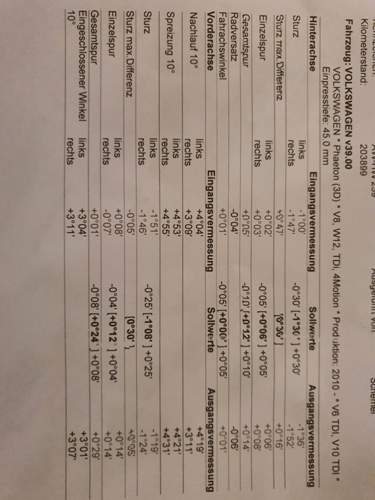

Zurück von premio.
Der erste, sogar Meister, der den Luftdruck prüfte, Klötze an der richtigen Stelle anbrachte und wusste wie eine Luftfederung funktioniert. Er wusste auch zu Vor- und Nachlauf.
Nach einiger Zeit hat er meinen P. dann bei lfd. Motor im Normalniveau vermessen.
Das war ein Gerät ohne Spiegel, aber mit längerem Arm und Wasserwaage an jedem Rad. (BOSCH FWA 44xx+)
Konnte alles verfolgen, wie es von Rot auf grün ging.
Ergebnis anbei, gehe davon aus dass diese Methode gut ist.
Genauso haben sie es bei mir auch hinbekommen, mit Spiegel wohlgemerkt 🙂
Die Vorspurkurvenänderung ist nicht aufgeführt. Wurde diese vermessen und eingestellt?
Dafür müsste ein 6cm hoher Bock unter den Aggregate Träger montiert worden Bzw mit dem achsheber der Träger 6cm angehoben worden seit.
Ne, die Vorspurkurvenänderung wurde dann nicht gemacht. Er war fest davon überzeugt, das sei nicht notwendig. Allerdings bot er mir nachträgliche Ergänzung an.
Auch wenn das nicht nach Lehrbuch des Freundlichen war, der lfd Motor mich zunächst irritierte, dieser Meister schien echt Erfahrung mit vielen Luftfederungs-Kfz zu haben.
Hoffe das ist i.O.
