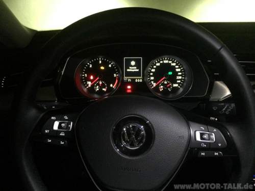

an meinem "neuen alten" B8 Variant steht bei Geradeausfahrt das Lenkrad seit dem Kauf schief.
Der Händler will nun eine Achsvermessung durchführen, um das Problem zu beheben.
Könnt ihr mir sagen, welche Vorgaben von VW existieren hinsichtlich Tankinhalt, Beladung, Luftdruck., etc.

PS: Auf der zweiten Seite des "Posts" ist ein Foto vom abgebauten Lenkrad. Demnach müsste man also wohl die "Trägerplatte" sollte der Schleifring sein anders einstellen, da das Lenkrad nach dem Bild gar nicht fals eingebaut werden kann.

so wie es auf den Bildern des Posts aussieht - Seite 2 - so kann ich es überhaupt nicht falsch einbauen wegen dieser Zwei Pins, aber egal. Fakt ist, dass man es gerade einstellen kann, wenn man das möchte und wenns auch der Auftrag ist. Laut VW-Werkstatt ist es gerade, was ich definitiv nicht so sehe und es auch objektiv nicht so ist. Ich hab euch mal ein Foto angehängt, welches die Lenkradstellung zeigt auf gerader Strecke. Bei den beiden Leihwägen stand es da zumindest auch definitiv gerade. Und nun entscheidet selbst.

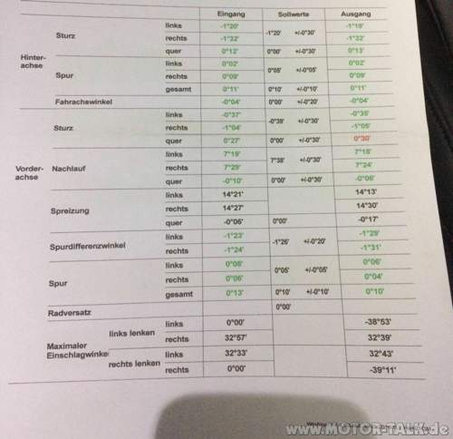

Beigefügt habe ich auch noch den aktuellen Achsvermessungsbericht.
Laut Serviceleiter passt das alles. Die roten Werte seien demnach auch egal.
Hiernach haben die Herren lediglich nur noch Nullstellung des Lenkrades neu justiert ohne das Auto erneut zu vermessen. Ich sags euch, ich könnte ......
Aber die Werkstatt ist ja chronisch überlastet und man müsse Verständnis dafür aufbringen. So wirkt es auf mich.
also wenn das Lenkrad beim geradeaus so wie bei Dir stehen würde, wäre ich auch nicht zufrieden.
Ich war schon oft meine Fahrzeuge vermessen lassen, aber vor jedem vermessen wurde zuerst das Lenkrad gerade gestellt und fixiert, heißt eine Stange zwischen Sitz und Lenkrad geklemmt, danach vermessen und auf richtige Werte eingestellt.
Anders kenn ich nicht.

Trotz viel zu tun wurde mir direkt eine Probefahrt angeboten und das Resultat ist - wie es auch nicht anders zu erwarten war: Das Lenkrad steht schief beim Geradeausfahren und das deutlich sichtbar und die Nullstellung ist auch auf den ersten Blick nicht korrekt. Wie es nun weitergeht erfahre ich in den nächsten Tagen.
