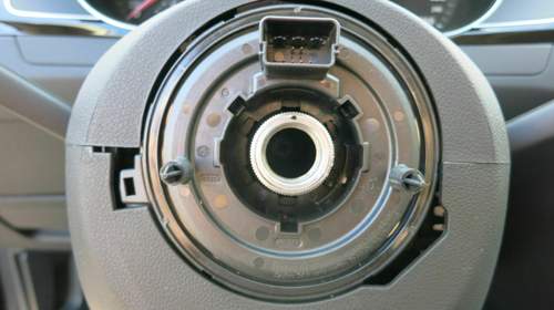

Die Beladung hat keinen Einfluss, mein Lenkrad steht gerade und das leer wie voll beladen, zumindest ist das meine Wahrnehmung (und ich bin empfindlich). Es gibt ja noch die Möglichkeit das Lenkrad einen Zahn auf dem Vielzahn zu versetzen, warum wurde das noch nicht gemacht? Solange die Anordnung der Schleifringe nicht geändert wird ist das m.E. egal.
ciao
EDIT: Ok, vergiss es...die 2 Zapfen am Schleifring zentrieren das Lenkrad dazu, Versatz zueinander ausgeschlossen. Aber: Evtl. ist genau dieser Schleifring etwas verstellt und nimmt daher das Lenkrad mit (siehe die Gravur auf dem Ring "Eingestellt ...."😉.

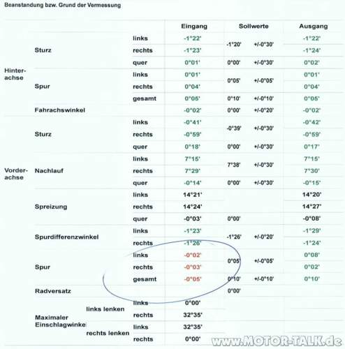

Beim letzten Werkstattbesuch wurde auch das Lenkrad getauscht, so dass das Auto da eine ganze Woche beim Händler stand. Laut Werkstatt ist der Leiter derselbigen mit dem Auto gefahren und sagte, dass das Lenlrad kerzengerade stand. Ich für meinen Teil hatte ja in der genannten Zeut einen Leihwagen und konnte recht gut einige Punkte testen insbesondere auch die Lenkradstellung. Diese unterscheid sich bei den gleichen Streckenabschnitten mehr als deutlich von der in meinem Auto. Also scheint etwas nicht zu stimmen. Als ich auch noch gesehen habe, dass Im Ausgangebericht der Sturz in Summe nicht grün sondern rot war dachte,ich mir dass da schon etwas nicht stimmen kann. Bin nun sehr gespannt ob die das hinbekommen und leider kann ich nicht dauernd dabei stehen und schauen wie die das machen. Der Serviceleiter, dem das natürlich hochgradig peinlich ist ebenso wie dem Geschäftsführer will sich nun selbst darum kümmern inkl. Probefahrt usw. Ich kann mir es nur so vorstellen, dass das wieder mit dem Lenkradtausch zusammen hing. By the way. Das alenkrad war schon schief als ich das Fahrzeug gekauft habe und seit dem Punkt reklamiere ich das - also nun ein gutes halbes Jahr. Ihr könnt euch sicher vorstellen, dass einen das irgendwann nervt.

Bei der zweiten Vermessung war ich dabei. War ein 3D Gerät, welches nur die Räder anfährt und dann vermisst. Nach ca. 15min war alles vorbei. Ich habe die Werte von der ersten Vermessung von VW wieder einstellen lassen und läuft zu 100% gerade.

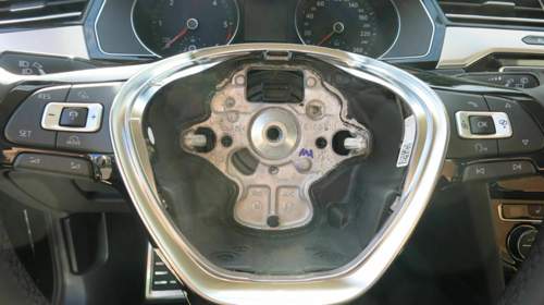

nach einem "netten" Mailaustausch habe ich nun erfahren, dass beim letzten Werkstattbesuch lediglich das Lenkrad justiert und daneben keine Achsvermessung durchgeführt wurde. Wie kann man es denn das Lenkrad justieren, ohne dass man es abschaubt und einen Zahn versetzt? Ich hab das Gefühl, dass ich hier veräppelt werde.
Markus
PS: Nun gehts dann wohl zu einem anderen Händler.
Servus,
soweit ich weiß nicht...Muss dazu ausgebaut werden und dann in der Verzahnung eine Position versetzt werden...Schon ein wenig "verarsche"!!
Das aber nicht sinn der Sache so eine gerade Lenkrad zu bekommen!
