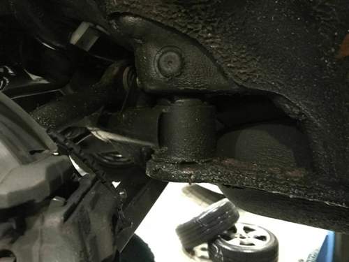

Hallo Ihr lieben,
bei meinem BMW 320d E90 habe ich eine Achsvermessung mit Einstellungen machen lassen. Das Fahrverhalten meines Wagens war danach wunderbar.
Wenn ich zu meinen Bekannten fahre, muss ich auf dem Bürgersteig parken. Ich fahre also auf der Strasse und wenn ich dort angekommen bin einmal 90 Grad nach rechts auf den Bürgersteig hoch. Dort parken an die 30 Autos in reih und glied. Also fahre ich um die 45 Grad über den Bordstein nach rechts lenkend. Bordstein ist auch nicht normal, sondern dadurch das dort 50 Jahre Autos hoch gefahren sind, schon recht abgeflacht. An machen Stellen ist der Bügersteig nur noch 8 bis 10 cm hoch.
Jedenfalls fahre ich dort auch äußerst vorsichtig in Ameisentempo auf den Bürgersteig hoch und runter.
Ein einziges mal dort so geparkt, schon kann ich wieder eine neue Achsvermessung machen lassen. Das Fahrverhalten des Autos ist nach dem einen einzigen mal anstrengend für mich da ich immer wieder leichte Spurkorrektuen machen muss. Ich habe danach den Eindruck dass mein Auto hauch leicht nach Links will. Bei freihändigem Geradeausfahren fährt der Geradeaus. Eigenartig.
Es kann doch nicht sein, dass ich bei einenm einzigen vorsichtigen Bürgersteig-Hochfahren wieder eine Achsvermessung machen muss. Die anderen Autos die dort so parken müssen doch auch nicht danach zur Achsvermessung.
Ich hab jetzt die dritte Vermessung und Einstellung innerhalb von 3 Wochen hinter mir. Das kann es ja wohl nicht sein, oder?
Was ist los, was könnte los sein am Auto, oder hat der Achsvermesser zu leicht zugeschraubt, um die Spurverstellung zu provozieren, damit er mehr Kohle machen kann????

Der 3er hat eine Mehrlenker Achse hinten und die haben alle Gummilager bzw. Gummimetalllager. Da muss man komplett alles prüfen. Ist dir Exzenterschraube ganz? Häufig geht diese kaputt bei der Vermessung.
Ich bin etwas verwirrt. Im November war die Spur mehrmals verstellt, jetzt ist es die Hinterachslagerung? Bist Du sicher, dass die Werkstätte, die die Vermessung durchführt, auch eine KFZ-Werkstätte ist? Die sollen mal das Lagerspiel prüfen. Es gibt auch Achsprüfplatten wo man mit Stroboskoplicht das Lagerspiel sehr gut erkennt.
Ich würde auch sagen, sämtliche Aufhängungskomponenten und Lager prüfen/prüfen lassen. Ein Fahrzeug was rutscht beim Kurven fahren muss nicht zwingend ne schlechte Spureinstellung haben. Das kann auch ein defekter Stoßdämpfer sein oder Domlager. Wie gesagt. Würde ich prüfen bzw. überprüfen lassen. Es gibt doch So was wie nen TÜV Vorabcheck. Bei solchem sollte sowas definitiv auffallen.

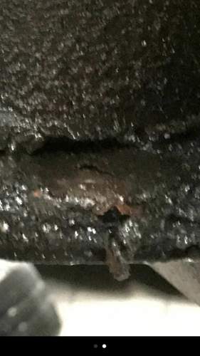

Die Strebe vom Tonnenlager weg ist ja komplett durchgerostet!
Da is schon ein Loch drin.
Mach das mal mit dem Hochdruckreiniger sauber und schau dir das genau an.

Weil deine Strebe vergammelt ist und sich das ständig verzieht!!!
Du verlierst noch die Ganze Achse wenn du da nix machst!
Achsprüfplatten hat der TÜV oder auch ADAC.
Vorher putz den Dreck oder den Unterbodenschutz von den Streben. Vermutlich siehst Du dann auch schon den Fehler in deinem Fahrwerk. Rostlöcher siehe Rommulaner.
Ich lass die tonnenlagerstreben morgen mal uberprufen auf Rost. Kann ich mir gar nicht vorstellen weil sonst am Auto ist keineneinzige roststelle
Hier sieht man doch eindeutig starken Rost samt Loch.
...sogar 2 Löcher 😰 😮 🙁
🙄 😮 Da ist dein Weihnachtsgeld schonmal verplant 🙁

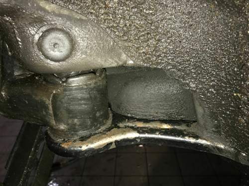

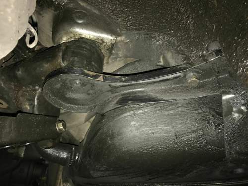

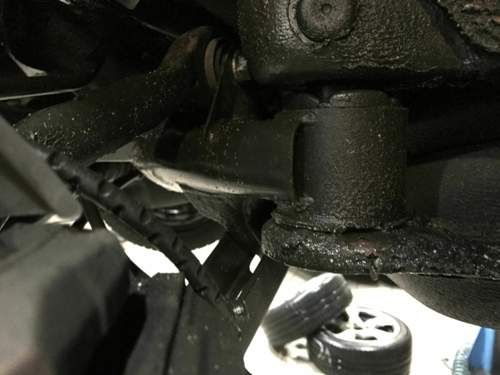

Die schubstreben sind in Ordnung! Kein Rost. Das war nur dreck und Öl und so. Hab Bilder gemacht die mach ich später rein wenn s mit dem Handy jetzt nicht klappt
Das was wie durchgerostet ausgesehen hat war nur dicker dreck. Keine durchgerosteten lôcher drin .
Nix! Alles Blitz blank, nur oben etwas von der schwarzen Farbe ab.
Und jetzt? Nur die tonnenlager oder was meint ihr
