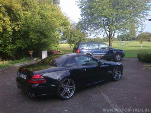

Hallo Leute,
bevor ich am Freitag beim Freundlichen die Spur hinten einstellen lasse, wolle ich zunächst die wahren Tuningexperten fragen, ob es für meine Konfiguration bereits gute Einstellwerte gibt.
Ich fahre 305 25 20 auf 11,5 Zoll MAE OZ ET 27 Sommer, und 295 25 20 auf 11 Zoll Oxigin Winter.

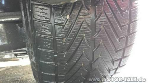

Das Problem ist, dass sich die Winterräder innen extrem ablaufen. Bei den Sommerrädern ist es nicht ganz so extrem.
Schaut Euch bitte einmal das Bild dazu an.

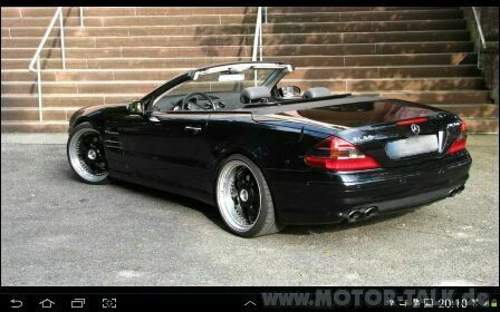

Hast Du Ihn tiefer gelegt?
in welche Stufe fährst du denn
Seit einer Woche habe ich auch einen SL 55 und beim Blick in den letzten TÜV-Bericht von 08/2013 ist mir aufgefallen, dass dort die stark einseitig abgefahrenen Räder bemängelt wurden. Der Verkäufer hat zwar neue Reifen aufgezogen, aber ich bin dann doch jetzt am Montag zum Vermessen in die Werkstatt. Im Ergebnis gab´s wenig nachzukorrigieren. Auf Anfrage aber teilte mir der Mechaniker mit, dass die SL 55 vom Grundsetup hinten einen verhältnismäßig starken negativen Sturz haben. Das ist einerseits natürlich dem sportlichen Charakter geschuldet (und man will in der Kurve ja auch schönen Grip haben), aber das geht andererseits natürlich auch auf die Lebensdauer...

Ja, durch Steuergerät der Fa. Wilhelm. Und mit dem 2-Stufenschalter kann ich dann hoch und runter fahren. Ich fahre immer ganz unten.

schönes Auto
aber genau das ist das Problem
ganz unten kannst Du den Sturz nicht mehr auf 0 fahren
hab ich auch daher fahre ich meist Langstecken auf 1...
unbedingt auf der Autobahn oder auf Langstrecken auf 1 fahren sonnst werden die breiten Gummis bei Bodenwellen im Radhaus schleifen.
Hatte ich auch bei meinen ersten Reifen,danach war Ruhe mit den neuen Reifen auf Stufe 1 auf der Autobahn.

Der AMG liegt dem normalen 500er gegenüber schon tiefer. Eine weitere Tieferlegung und über 285er hinaus breitere Reifen lassen die Hi.-Räder auf der Innenkante laufen. Zu hoher Reifenluftdruck verstärkt diesen Effekt.

Da stellt sich durch beschleunigen nicht negativ. Wenn man, ob mit der Stangentieferleging, mit Modul oder über Diagnose tiefer legt, wird der Sturz negativer und damit fahren sich die Reifen innen mehr ab.
