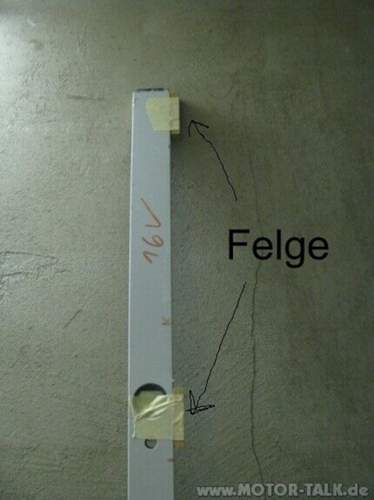

jetzt zeig ich euch was,
den sturz stell ich mit einer wasserwaage ein so das er ungefähr 2mm reinhängt
ich stell die sturzschrauben so ein das ich mit einem gummihammer den reifen hineinklopfen kann 😉
wenn der Golf wieder am Boden steht
und die Spur mit 2 2m Alulatten oder irgendwas 100% gerade ist 😉
und dann stellt die Spur ein das die 2 zollstock das selbe maß anzeigen
die Alulatten müssen an der Felge anliegen und nicht am reifen, siehe Bild Alulatte
Das Bast sicher!!!
zuerst sturz einstellen und dann die Spur
Voraussetzung ist das Auto steht gerade beim Sturz einstellen.

Ja, kann man. Werde bei Gelegenheit mal Fotos machen.
Für die Spureinstellung ist es ein verstellbares Gestell mit 2 Meßuhren.
Für die Sturzeinstellung habe ich eine Wasserwaage umgebaut.
Ich gehe jede Wette ein, dass ich mit meinen selbstgebauten Geräten bei Fahrzeugen wie zB die älteren Golf und Polo mindestens eine gleichwertig genaue (VA!)-Vermessung hinbekomme wie mit den modernsten optischen Lasermeßgeräten.
[Von Motor-Talk aus dem Thema 'Achsvermessung selbst gemacht' überführt.]
Mit der Wasserwaage hab ich das auch schon probiert, die Gradeinteilung fehlt halt nur leider! Und das Auto muss ja auch gerade stehen! Wäre nett wenn du die Fotos mal reinstellen könntest!
MFG
Ja, werde Fotos machen. Bei meiner Wasserwaage hab ich die Gradeinteilung anhand der Winkelfunktionen errechnet und eine Tabelle aufgeklebt. Ein fester Stift liegt am unteren Felgenhorn an, ein beweglicher (oberes Felgenhorn) wird so eingestellt, dass das System genau in der Waage ist. Dann braucht man nur noch den Differenzwert der beiden Stifte nehmen und anhand der Tabelle kann man dann die Gardzahl ermitteln.
Aufstandsfläche muß eben sein, es bietet sich zB hervoragend die Wiegeplatte der öffentlichen Waage bei der Genossenschaft an.
Geht aber genau so gut in der Garage. Wenn man einmal gemessen hat und den Wagen dann in die andere Richtung parkt und wieder mißt, hat man ein für allemal die "Schiefheit" der Bodenplatte ermittelt und kann dann die Meßergebnisse immer dementsprechend korregieren.
