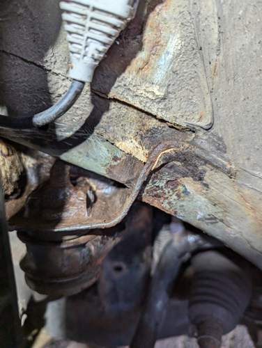

Hallo Zusammen,
ich habe am Freitag mein Winterauto (Opel Astra H Caravan, 1,7CDTI 81kw, BJ 2008) wieder aus der Garage gezaubert und bin damit dann direkt zum TÜV. Dieser war bereits im März abgelaufen aber der Wagen stand über dem Sommer nur in der Garage und somit dann leider auch vergessen.
Der TÜV hat die hintere Bremse bemängelt und ein kleines Loch vorm Endtopf, alles gut, das bekomme ich selber hin.
Mein Problem ist die Achsaufnahme vorne Links, ist durchgerostet und Rechts korrodiert. Gibt es dafür Reparaturbleche? Wenn ja, wahrscheinlich ja nur beim FOH oder? Hat vielleicht jemand die Ersatzteilnummern für mich? Gerne auch für beide Seiten.
Vielen Dank!

So, habe mich nun aufgrund eurer Aussagen dazu entschlossen die Schrauben drin zu lassen. Alles nochmal schön abgebürstet, auch so gut es ging hinter den Muttern mit einem kleinen Bürstenaufsatz. Die blanken Metall Stellen sind auf den Fotos nicht gut zu erkennen. Dann mit Rostschutzlack überpinselt. Ist nicht nach Lehrbuch aber wenn wir mal ehrlich sind wird innerhalb der Lebenszeit von dem Auto da wohl nichts mehr passieren. In den nächsten Tagen kommt da noch Fett drüber und dann wird da hoffentlich keiner mehr meckern, wenn er da mit seinem prüfenden Scharubendreher dran rumstochert.
Allerdings gefällt mir der Rahmen auf Bild 5 rechts Mitte nicht besonders.
Klopf mal da auf den Rost, aber vorsichtig, nicht dass das Loch gleich riesengroß ist.
Alles gut, war nur Oberflächlich siehe erstes Bild. Hab' selbst überall nochmal mit dem Schraubendreher getestet.
Ich bedanke mich nochmals bei euch für die hilfreichen Tips!
Kein Loch, alles Stabil ;)

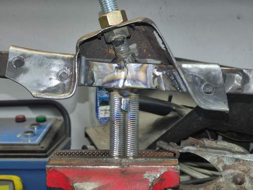

Will mal unsere Reparatur hier beschreiben.
Leider war die Achsaufnahme bei meinem Neffen seinem Astra auch schon durchgerostet.
Wir konnten auch keine Reparaturblech auftreiben.
Da dies ja eigentlich das Wirtschaftliche aus für den PKW bedeutete dachte ich ich probiere mich da mal ein wenig aus.
Kaput ist kaput, kann eigentlich nur besser werden und wenn nicht ist nichts verhaut.
Es waren beide Achsaufnahmen betroffen und auf der rechten Seite habe ich begonnen.
Habe die Achsen und den Achsträger abgebaut. Motor und Getriebe sind drin geblieben.
Nach dem reinigen wurden die Löcher immer Größer.
Nach abbohren und raus trennen der durchgerosteten Konsole kam auch noch ein Loch im Rahmen zum Vorschein.
Habe mich erst auf die Konsole Konzentriert und mir eine kleine Vorrichtung gebaut, so das ich den rostigen Bereich abtrennen kann. Dieser wurde neu angefertigt und an der Vorrichtung an die verbliebenen Teile angepasst.
Habe den restlichen Teil der Konsole dann auch noch abgebohrt um die Korrosion am Holm rausschneiden zu können.
Danach habe ich begonnen am Rahmen die Löcher zu schließen. Auch noch eine Schweißnaht Kontrolle durchgeführt. Mann kann von hinten sehen das die Schweißpunkte schön durchgekommen sind.
Dann wurde der rest verschlossen, verschliffen und mit LZ3000 grundiert.
Danach wurden die beiden Konsolen wider aufgesetzt verschweißt und verschliffen.
Wir haben nicht nachgefragt ob die Reparatur so durchgeführt werden darf. Haben aber versucht so sauber wie möglich zu arbeiten. Außerdem bin ich der Meinung das es auf alle fälle besser hält als im Korrodierten zustand.

Bezüglich der Stabilität mach ich mir als Schlosser auch keine sorgen.
Habe bei der Konsole 3mm Blech und beim Rahmen 1,5mm genommen da im Handel gerade kein 1,35mm greifbar war.

Wie hast du das gebogen?
@DerEisMann schrieb am 28. Dezember 2024 um 20:57:06 Uhr:
Ich finde auch, Top Arbeit!
Die Aufnahme selbst sieht sehr gut aus.
Gebogen habe ich sie übern Schraubstock.
Habe zuerst die Konsole mit Klebeband dick bedeckt und zurechtgestutzt.
An zwei kannte dann aufgeschnitten so das ich eine ebene Schablone bekomme.
Diese dann auf Blech übertragen und ausgeschnitten. Dan wurde vorsichtig übern Schraubstock gebogen angepasst und verschweißt.
