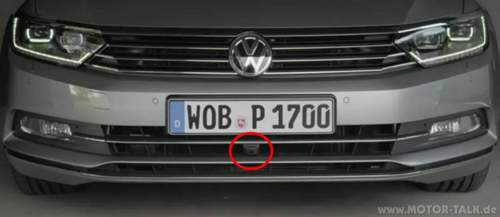

"Mit der Einführung des Systems im Passat ist auch eine Fussgängererkennung dabei."
Heißt das nun, dass im Golf die Fußgängererkennung auch drin ist, oder bremst der nach wie vor nur bei Autos, die langsamer werden?
Das wird dir vorersteinmal wohl nur VW sagen können, die Frage ist ja, wird beim Passat andere Hardware verwendet oder liegt der Unterschied nur in der Sofware. Sollte es nur eine andere Software sein, dann könnte es im Golf "evtl" funktinieren. Alzu viel Hoffnung, als Besitzer eines Modell ohne Fussgängererkennung, sollte man sich aber bei der aktuellen Aufrüstpolitik bei VW nicht machen.
Original geschrieben von Preile
Das wird dir vorerst einmal wohl nur VW sagen können, die Frage ist ja, wird beim Passat andere Hardware verwendet oder liegt der Unterschied nur in der Software.
Scheint auch neue Hardware zu sein :)
Zu 1. kann ACC im Handschalter ab 30 km/h aktiviert werden und funktioniert dann, wenn der richtige Gang eingelegt ist bis herunter zu 20 km/h. Danach kommt die Warnung und Übernameaufforderung für den Fahrer.
City ANB und auch Front Assist erkennen deutlich mehr Hindernisse als nur andere Autos. Fahrradfahrer und Motorradfahrer werden z.B. gut erkannt. Wie weit das dann wirklich geht, kann aber wohl wirklich nur VW sagen.
