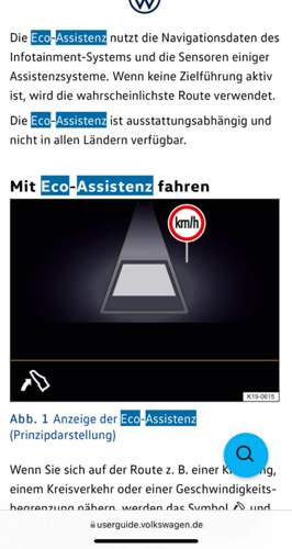

Hallo Jungs
Ich hab mal eine Frage zum ECO- Assistenten. Wenn ich ihn im Tacho aktiviere, zeigt er nur immer den weißen Balken aber keine Empfehlungen. Haken im Navi ist gesetzt. Im Navi-Modus passiert auch nichts. Woran kann das liegen? In der Beschreibung steht nur auswählen und bestätigen.
Ist mit dem ECO-Assistenten die Fahrstufe ECO gemeint oder die Eco Tipps in den Fahrzeugeinstellungen? Ich meine diese sind in einem Untermenü extra zu aktivieren. Dann kommt auch das "Fuß vom Gas" Zeichen und das Gaspedal gibt haptische Zeichen von sich.
Eco Tips. Im Untermenü ist es mit Haken. Nur es kommen keine Tipps.
Bist du eine Strecke gefahren, mit aktiver Navigation, gefahren seitdem?
Ja eigentlich schon. Ich habe mal aus der BA rausgesucht. Bei mir passiert garnichts.

In der Anzeige steht quasi immer etwas, wenn Dein Gaspedal vibriert und das "Fuß vom Gas" Symbol im Cockpit angezeigt wird.
Tempomat darf nicht aktiv sein(eingeschaltet ansich schon, aber er darf nicht gerade die Geschwindigkeit halten). Dann sollte es klappen. Navi hin oder her ist egal. Ich navigiere leider nie mit dem VW Navi und es funktioniert trotzdem mit den ECO Tips. Fahren tue ich zu 99% im Eco Modus(einfach wegen der leicht entspannten Gaspedalkennlinie und dem Segeln lassen), daher kann ich nicht sagen, wie oft diese Eco Anzeige etwas im normalen Fahrprogramm anzeigt.
Die Tips sind aber am Ende nicht hilfreicher als das "Fuß vom Gas" Symbol ansich 😉.
Übrigens sind Eco Tips(Fenster zu, es zieht, spiel nicht mit dem Gas wenn Du stehst usw.) und Eco Assistent(Fuß vom Gas, es kommt eine 60er Zone) zwei Paar Socken 😉
