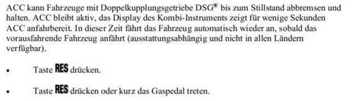

1) Ich fahre mit ACC im Stau, der Wagen bremst zum Stillstand und der Vordermann fährt weiter. Im Display steht "ACC Anfahrbereit". Auf welche Taste muss ich wie lange drücken, dass der Wagen selbstständig anfährt, ohne dass ich das Gaspedal nutzen muss?

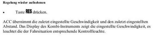

2) Ich schalte ACC ein und wähle eine Geschwindigkeit. Beispielsweise stelle ich 50 km/h ein. Ich fahre nun also an und möchte ACC aktivieren und die voreingestellte Geschwindigkeit fahren. Welche Taste muss ich drücken, damit ACC "grün" wird?

1.+2. = RES drücken
Zu 1 + 2 "RES" - die Taste oben links 1x drücken, bei Start/Stop aktiv 2x

Eure Antworten wundern mich doch. Warum soll er in der Situation 1 auf RES drücken?
Bei meinem ist es so: solang im Display steht "anfahrbereit", fährt er an, ohne dass ich was mache. Nach wenigen Sekunden Stillstand geht diese Anzeige weg, dann muss ich zum Anfahren kurz RES drücken oder das Gas antippen.
Bin davon ausgegangen, dass die Anzeige erloschen ist - innerhalb der aktiven Wartezeit fährt der Wagen ja selbständig wieder an....
PS
Wobei ich mir angewöhnt habe im Stop&Go einfach immer kurz die RES-Taste zum Anfahren zu tippen, so erspare ich mir das Beobachten des Displays und das abwarten, ob der Wagen allein anfährt. Wenn ich sehe das es weiter geht drücke ich einfach die Taste.
Also das mit dem RES hat in beiden Situationen geklappt. Wenn ACC Abfahrbereit steht, fährt er alleine an, ohne dass ich etwas machen muss? Das wusste ich noch gar nicht. Bislang passierte da nichts. Das probiere ich aus und das wäre ja gigantisch, wenn das so funktioniert.

zu 1) = keine Taste . Abfahrbereit bedeutet das der Wagen von selbst anfährt wenn der Vordermann weiter fährt.
zu 2) = "kurz auf RES"
