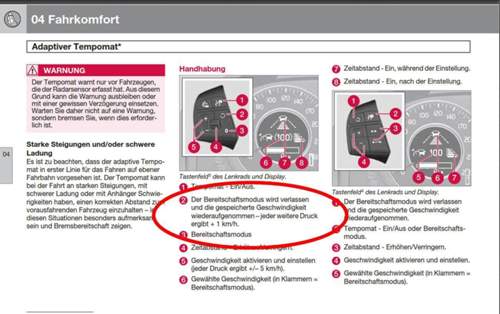

@reini.felder schrieb am 17. März 2015 um 14:27:22 Uhr:
Hab mich schon gefreut über den Tipp. Hab alles versucht, kurz drücken, lang, schnell, streicheln - bei Meinem (MY2014) macht die Taste gar nix ausser letzte Geschwindigkeit wieder übernehmen :-(.
Komisch, dann wurde das wohl geändert. Beim V60 MY12 mit ACC funzt das prima und ist auch so im Handbuch.
zugegeben: ich brauche das auch nicht wirklich. Die 5km/h sind für mich fein genug in der Regel. Aber es geht wenn es sein soll.
Acc-einstellung
@Bueromann36 schrieb am 16. März 2015 um 15:41:51 Uhr:
Und - wie Nobbe-DD richtig schrieb - hat das ACC System ab MJ15 auch einen "normalen" Tempomaten an Bord.
hab ich auch schon in MY14 ab KW 46
wenn z.B. das ACC aufgrund wiedriger Wetterverhältnisse den Dienst versagt, habe ich schon des öfteren auf normalen Tempomat umgestellt.
Ich kann mich nur erinnern das im Display angezeigt wird das irgendeine Taste lange gedrückt werden muss....fragt mich jetzt aber nicht welche 😛
@Hobbes schrieb am 17. März 2015 um 09:54:16 Uhr:
mit der Taste zum Wiederherstellen der Voreingestellten Geschwindigkeit kannst du auch um 1km/h erhöhen bei jedem weiteren Druck. Geht einfacher als lange auf dem + zu sein 😉
auch das geht ab MY14 KW46,
einmal +Taste drücken...5Km/h Sprung
+Taste gedrückt halten ....1km/h Sprung
zumindest bei mir
Christian
Das mit der "Kreispfeiltaste" funzt nicht, XC60 MY14
XC60 MY2013, + Taste kurz drücken +5, lang drücken erhöht solange um 5er Schritte wie sie gedrückt wird, 1ner Schritte mit der Taste darüber (Reaktivierung)
