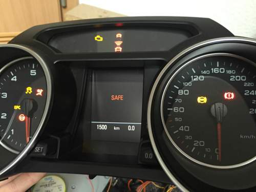

so sieht ein KI im Kompontenschutz aus ;)
und ja du brauchst ein neues Lenksäulensteuergerät
z.b. index "M"
Kompontenschutz kann sich jeder Händler quer stellen; ich kann es auch hier vor Ort machen (45770 Marl) habe einen Zugang
geht natürlich nur mit deinem Auto und Tacho

@Scotty18 schrieb am 17. Oktober 2015 um 22:18:01 Uhr:
z.b. index "M"
Hehe, sieht sehr SAFE aus :)
sperrt sich das irgendwann ganz?
ok, also noch das Lenksäulen Steuergerät suchen ...
Danke!
nein; du kannst so unendlich fahren ;) hast halt nur keine Drehzahl ; keine tankanzeige keine temp
keine warnmeldung
keine Beleuchtung (Tacho)
nur geschwindigkeitsanzeige geht
macht sicher Spaß :)
falls die Audis also rumzicken besteht kein wirklicher Zeitdruck - super
