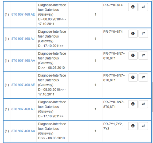

ich würde gerne bei einem Q5, 2.TDI, MJ 2013, EZ 04/13 ACC nachrüsten. GRA ist vorhanden, leider nur Kombinstrument in monochrom. Auf Grund von nun drei verschiedenen Informationen von drei Freundlichen würde ich mich über Unterstützung bei der Suche nach den "richtigen" Teilenummern freuen.
Q5, 2.0TDI, 130KW, ACC, GRA, und Color FIS, MJ13
-welches Kombiinstrument ist korrekt?
-welcher Lenkstockhebel ist korrekt?
Radarmodul, Halter, Abdeckung Frontschürze und Kabelsatz von Kufatec sind eindeutig.
Vielen Dank im voraus

Du benötigst ein Gateway mit Extended CAN - da es aber auch noch den Fernlichtassistenten und auch den Spurhalteassistenten gibt, die den Ext.CAN ebenso benötigen, stehen für mehrere PR-Nummern die gleichen Teilenummern drin. Das sind keine unterschiedlichen Bauteile.
Beim Gateway musst Du aufpassen, das wie schon erwähnt 8T4 dabei steht (ACC ->Ext.CAN) und er auf dein Infotainment-System passt (MMI=MOST, Radio concert=CAN)
Für deinen kämen 8T0907468AA, AE oder AJ (alle HW-Nr 8T0907468L) in Frage...Unterschiede sind der Softwarestand, aber die 3 müssten für deinen Q5 funktionieren.
Danke noch mal, aber ich verstehe nicht welches ich nehmen soll, Schau bitte im Anhang rein dann verstehst was ich meine.
freundliche angerufen der könnte mir auch nicht weiter helfen wusste nicht was ich nehmen soll.
ich nehme alles gebraucht von eBay.
Gateway list
is auf gut deutsch gesagt - scheissegal...😉

ok danke habe verstanden. diese habe gekauft 8T0907468AE.

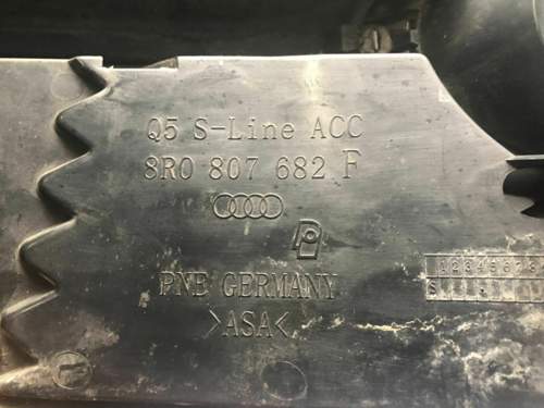

welcher luftgitter zu mein q5 8r 2011 sline passt?
hat jemad teile nummer? habe Audi nach gefragt zu mein Auto Kein Luftgitter mit Acc vorhanden.
Danke vorraus

kannst mir bitte sagen welcher luftgitter zu mein q5 8r 2011 sline passt?
Danke vorraus

Hallo Leute,
Kann mir jemand bitte sagen welcher luftgitter zu mein q5 8r 2011 sline passt?
Danke vorraus
Bitteschön.
1
Dankeschön ist da Acc öffnung vorhanden ?
