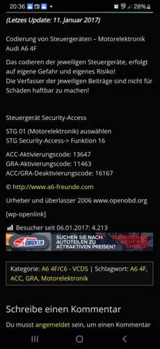

Guten abend .
Bräuchte hilfe bevor ich was falsch mache .
Also audi a6 4f bj. 2006 mmi2g high.
Pdc nur hinte.
Bin seit 3 Wochen Besitzer von dem guten Auto.
Bei mir ist acc eingetragen . Aber ich habe keins drin vorne sehe ich kein sensor . Oder der gleichen.
Jetzt meine Frage ich möchte es auscodieren .
Da ich ja Tempomat habe . Hängt das ja zusammen das System. Oder lieg ich da falsch? Bitte um Korrektur fals ja.
Wenn ich das ACC jetzt auscodiere . Geht die Tempomat Funktion auch verloren?
Tempomat dürfte nicht funktionieren wenn ACC nicht funktioniert. Also jetzt auch schon nicht. Wie kommst du darauf das du es hast?
Also Tempomat hab ich verbaut . Der funktioniert. Auch .
Da ich aber kein sensor sehe vorne fürs acc gehe ich von aus das er kein Acc hat . Normalerweise müsste er das ja im Kühlergrill verbaut haben . Pdc hab ich auch keins vorne . Oder geht das über den sensor von der in der Scheibe am Spiegel?
Wenn Tempomat geht und kein Sensor vorne im Grill ist, hast du kein ACC.
Anleitungen findest du aber hier im Forum.
Ja dem war ich mir bewusst das ich kein acc habe . Nicht böse gemeint.
Meine Frage ist nur wie ich das auscodieren kann.
Finde nichts in der sufu.
Hast du eine Fehlermeldung von einem nicht verbauten ACC? Wenn ja, dann mal ins Gateway Adresse 19 reinschauen. vielleicht ist in der Verbauliste ACC angehakt, obwohl es nicht verbaut ist. Aber ja, dazu brauchst Du schon VCDS oder ein anderes Diagnosegerät.
Vcds hab ich aber leider nur auf Englisch. Schaue morgen direkt mal
Kann ich auch das anwenden? Siehe Bild.
Deaktiviere alles und schalte GRA wieder ein ?
GRA ist ja für den Tempomaten .
Screenshot-20240410-203616-samsung-internet
