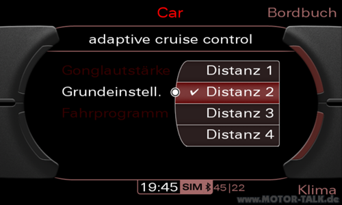

Im Car-Menü - jedenfalls beim MMI 3G - wird eine passende Maske angezeigt, die die Vorwahl der Distanz zulässt. (alleine das Feature wäre schon Gold wert im 4F!)
Das kann meiner, so sieht es bei mir aus.
Ja, genau so sah das auch aus. Nun stellt sich die interessante Frage, was bei dir anders als bei mir ist.
Es geht mir nämlich absolut auf den Geist jedes mal, wenn ich die Zündung aus hatte, die default Distanz von 3 wieder zurück zu stellen 🙁
Am MMI kann es wohl nicht liegen, da es mit dem Q7 Sensor ja die Maske wie bei dir angezeigt hat.
