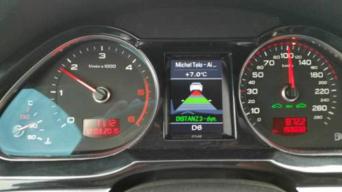

@bajusz66 schrieb am 8. März 2015 um 21:28:43 Uhr:
So endlich erledigt.
Kompo ist auch raus 🙂
20150312-111237
