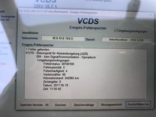

Heute andere acc radar montiert das ich auf netz gekauft habe.. die acc funktioniert wieder aber habe das folgende fehler in vcds :
Steuergerat abstandsregelung kein kommunikation...
Auch mit fahren komt manchmal die meldung:
Acc sensor blocked!
Und dan halt die acc mit funtkionieren, etwas spater funktioniert wieder richtig...
Wass kann jetzt die probleme sein... jemand erfahrung mit diese problemen?

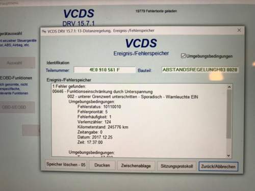

Ich habe wieder ein andere ACC rader gekauft.. eine mit nur 450 km! So es ist sie neu! Heute eingebaut... immer noch nicht gut 🙁! Kein fehler mit komponentenschutz, so keine Component protection?! aber doch bekomme ich auf tacho: acc not available! Keine rote markierungen oben die km anzeigen! Pfff 🙁 🙁 🙁...
Bei die altere hatte ich ein fehler mit:
Funktionseinschränkung durch Unterspannung
Bei diese neue, wieder bekommen weill ich probiert habe um die acc zu aktieveren. Wie gesagt geht aktivieren nicht aber bekomme in vcds fehler!

Kontrollier ersma die Versorgungsspannung vorne am ACC...falls ok, mal die Datenleitungen durchklingeln.
Schau Dir die Steckerpins am ACC genau an oder mach am besten den Stecker samt Pins neu, das ACC ist sehr empfindlich bei Kontaktkorrosion.

Vielen dank fur dein antwort!
pin 1 und pin 12 muss ich messen doch? Und wieviel ist die richtige spannung das ich muss haben? 12V?

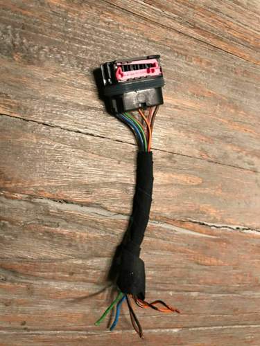

Ich hatte bei die gekaufte acc auch die stekker mit ein bisschen kabel dabei.. diese ist wie die acc ist, neu! Vielleicht diese neue Stecker am ende zwischen dem originale kabelbaum Löten? Dan heb ich neue stecker mit pinnen drin 😉...

Ja richtig da muss Bordspannung anliegen. Ich weiss garnicht ob Komposchutz drauf ist, aber bei Unterspannung findet evtl. So oder so keine Abfrage statt, sodass der Komposchutz erst später reinspringt, sobald ausreichend Versorgungspannung da ist.
Ja den neuen Stecker kannste natürlich dranlöten.
