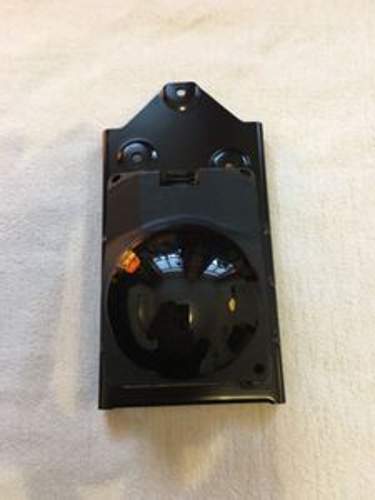

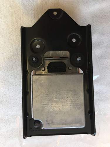

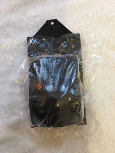

Falls noch jemand einen neuen ACC Sensor benötigt, habe hier noch einen liegen.
Da ich meinen 4E demnächst verkaufen werde, benötige ich keine Reserve mehr.
