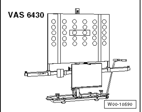

Ich kenne den Ablauf nur mit Odis und der geführten Fehlersuche auf einer Achsmessbühne mit dem Sonderwerkzeug VAS 6430 oder VAS 6190.

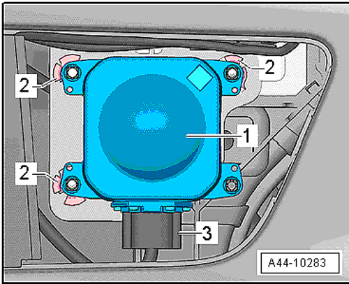

Ich würde erst mal schauen ob der Sensor noch richtig in Clips Nr. 2 steckt und ob der Stecker Nr. 3 richtig eingerastet ist.
Wenn der Sensor fest sitzt muß das ACC neu kalibriert werden.
Sensor
Vas-6190
Vas-6430

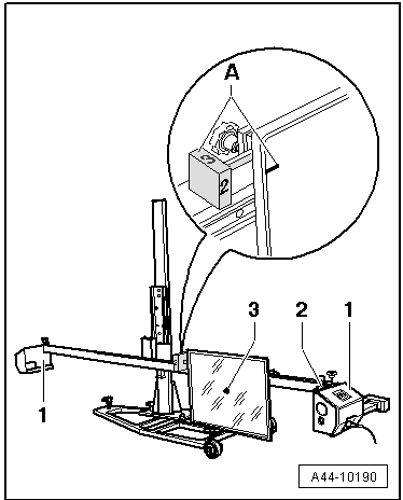

Habe es mit dem Selbstbauspiegel und ODIS gemacht.
Während dem Ablauf muss der Spiegel auf 89°, 90° und 91° gewinkelt werden.
ODIS gibt dir dann die genauen Umdrehungen an, die du an den Stellschrauben drehen musst.
War aber ziemlich einfach und innerhalb 15min erledigt.
Dieses Teil war perfekt zum Ausrichten vom Spiegel.
Wie bekommst du den Spiegel denn zur Hinterachse ausgerichtet?
Mit nem Kreuzlinienlaser zB
