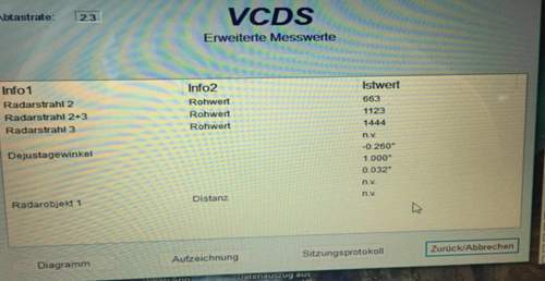

Hallo
Mein ACC funktioniert schon 200 km normal
Ich habe es ohne kalebrirung in betrieb genommen.
Könnte Sie mir bitte sagen ob ich die Kalebrirung machen muss.
0d9dcf72-2be1-4028-98a6-aeb471ccd2ce
1.0°C ist ok damit läuft er noch
Hallo Scotty18
Welche wert soll als ideal betrachtet ?
dejustage winkel
