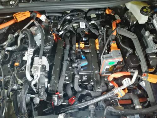

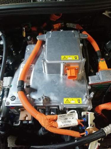

Mal ne andere Frage, ich hab noch keine Zeit gehabt zu schauen, wo sitzt der OBC denn? Was muss denn grob zerlegt werden, falls es mal soweit ist? Will mal abschätzen, wenn die das goldene Teil in den Händen halten, wie lange die dann noch für den Wechsel brauchen werden.
Ich musste dem FOH gestern nochmal erklären, wie er die Karre in den Readymodus bekommt. Er stand wohl bei ihm auf dem Hof, wo er stand :-)
Edit: Hab es gefunden, gar nicht so schlimm den OBC zu wechseln. Der ist vorn gleich unter der Motorverkleidung. HV Leistungsstecker, 2x Kühlwasserschlauch, wenige Schrauben. Na das ist doch fast DIY... Los Stellantis, rückt das Teil raus, ich will wieder fahren...
OBC
Der OBC befindet sich da.
Corsa
Corsa
Corsa

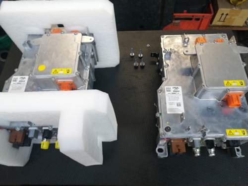

Weiterhin hat er wohl in Erfahrung gebracht, dass öfter mal am OBC Steuerteil ein paar dicke Sicherungen kaputt gehen. Da soll es bald ne Abhilfe geben, dass der FOH die selber tauschen kann. Noch ist aber komplett Tausch angesagt. Ja das war sicher so nicht geplant von Stellantis. Die würden lieber ganze OBCs verkaufen. Aber auf Grund der Chipkriese müssen sie jetzt wohl bald Preis geben, wie man den OBC selber repariert...
In meinem Fall heißt es nun allerdings für den FOH weiter messen und Ticket Antwort abwarten und dann erst Ersatzteile bestellen.
