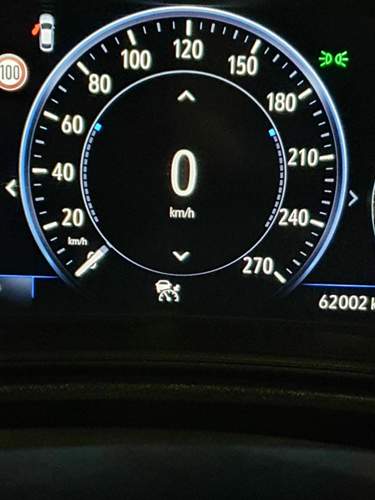

mein erstes Thema hier und das nachdem ich erst 2 Monate mein Traumauto (2018 Insignia B 2.0 170PS) besitze.
Da mir der Opelpartner auch nicht helfen kann wende ich mich ans Forum:
Mir ist vor gut einem Monat aufgefallen das der Abstandswarner (das grüne Auto im Display das anzeigt ob die Entfernung anhand Sekunden zum Vordermann ok ist) verschwunden ist. Zunächst dachte ich das ich bei den ganzen Knöpfen und Einstellungen vielleicht was falsches gedrückt habe, aber daran liegt es scheinbar nicht. Mittlerweile "blinkt" die Anzeige morgens beim Fahren hin und wieder auf, nie dauerhaft und er unregelmäßig von Entfernung/Zeit des Blinkens. Nachmittags ist die Anzeige nach wie vor komplett weg.
Einen Fehlercode zeigt das Auto selber nicht und auch beim Auslesen durch den Opelpartner gab es keinen einzigen Fehlercode. Selbst nach dem Reset der Einstellungen - Fehlanzeige. Sowohl ich als Leihe und auch der Opelpartner sind Ratlos. Als "Versuch" steht jetzt noch im Raum die Sensoren neu zu kalibrieren, aber das kann ich mir eigentlich nicht vorstellen wenn der gesamte Rest weiterhin funktioniert oder?
Hat einer von euch das Problem schon einmal gehabt? Danke im Voraus für die Hilfe!
PS.: Ich weiß nicht ob das Hilft aber ebenfalls vor gut einem Monat war der Wagen für einen Simmerring- und Stickoxidsensorwechsel bei Opel. Eigentlich alles andere Arbeitsbereiche aber ich bin nicht vom Fach.

@echo_echo schrieb am 19. Januar 2022 um 18:21:28 Uhr:
Woher nehmen die die Weißheit, daß nicht doch das Radarsteuergerät einen defekt hat. Je nachdem wie clever der Hersteller programmiert hat, ist es möglich, daß trotz Fehler kein Fehlereintrag abgespeichert wird.
Einen anderen Kühlergrill oder ein anderes Logo hast nicht vorne verbaut, oder?
Die haben den 3 mal durchgeschaut und nichts gefunden beim auslesen, also hieß es direkt "keine ahnung" und das man nur probieren könnte mit neu kalibrieren.
Nene, die Front ist so noch Original. Auch kein Lack oder Folie.
Versuch den ACC zu aktivieren, damit er eingeschaltet wird. Um zu sehen ob er angeht, die Geschwindigkeit reguliert - bei Fahrzeugen bremst oder nicht.

Hast du jetzt den ACC getestet? Einschalten und schauen, ob das Auto langsamer wird, wenn die Fahrzeuge vorne bremsen, z.B. Rote Ampel. Dein Auto muss zum stehen kommen! Vorausgesetzt du hast Automatgetriebe.
Der ACC muss doch aktiv sein. Schalte den Tempomat mal am Lenkrad ein. Das geht ja im Stand. Dann muss ein Auto unten erscheinen
.jpg

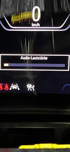

Themenstarteram 19. Januar 2022 um 18:21
@superheat76 schrieb am 19. Januar 2022 um 19:04:42 Uhr:
Also an geht er. Kann aber ersten morgen testen ob das auch funktioniert.
Dann schau mal ob sich da etwas ändert...Und versuche auch mal eine Geschwindigkeit hinter einen Auto anzuwählen....Dann muss er ja von selbst Bremsen
Themenstarteram 19. Januar 2022 um 18:23
@ASSA13 schrieb am 19. Januar 2022 um 19:04:09 Uhr:
Ist ein Automatik ja, teste morgen früh ob das funktioniert. Ehrlich gesagt noch nie benutzt.
Ja wenn das der Fehler war, lache ich mich kaputt...:)
Themenstarteram 19. Januar 2022 um 18:39
@superheat76 schrieb am 19. Januar 2022 um 19:26:38 Uhr:
Aber müsste er nicht selbst mit ausgeschaltetem ACC das Symbol für den Abstandsmesser anzeigen?
Das weiß ich nicht

Schaut euch das Video an...Das Auto kommt nur wenn ACC aktiv ist.....
