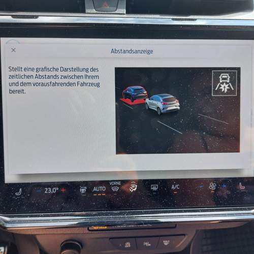

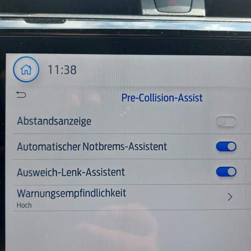

Hallo zusammen, habe da ein Problem mit dem einschalten der Abstandsanzeige im neuen Ford Puma. Das Feld zum einschalten ist zwar vorhanden im Pre-Collision-Assist, aber es kommt beim Versuch die Abstandsanzeige einzuschalten immer eine Fehlermeldung " versuchen Sie es später nochmal ". Habt ihr dieses Problem auch? Oder funktioniert es bei euch einwandfrei?
Viele Grüße von einem ratlosen.

Beim alten ist die Verkehrszeichenerkennung auch angegraut, wenn der Tempomat aktiviert ist
Eventuell gibt es da auch so eine ähnliche Bedingung
Vielleicht nur mit aktiviertem Tempomat schaltbar
Es funktioniert leider weder mit, noch ohne aktivierten Tempomat. Echt komisch das ganze. Aber wenn es angezeigt wird sollte es ja auch funktionieren, aber wie auf den Bildern ja zusehen ist, steht da immer das man es später noch mal versuchen soll. Deswegen wäre es super wenn jemand auch schon den neuen Puma hat, und dort mal nachschauen könnte ob es bei seinem Puma funktioniert. Oder wie man das aktivieren könnte.
Hat hier niemand das gleiche Problem? Oder kann mir dazu von seinem Puma Facelift sagen, ob bei ihm das funktioniert?
Das ist ein bekanntes Problem. Update ist in Arbeit.
Danke für die Info. Dann bin ich ja mal gespannt ob es nach dem Update funktioniert.
