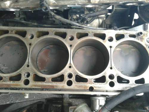

Man sagte mir bei Mercedes das auch die Kolben gewechselt werden müssten, da sie ja nun so leichte Abdrücke der Ventilschläge hätten😕 Die Werkstatt sagte das es die Kolben überhaupt nicht stört die leichten Abdrücke von den Ventilen. Ich habe nun keine Ahnung, kam mir so dramatisch vor bei Mercedes. So nach dem Motto: Oh, was ....Sie lassen die Kolben verbaut😰. Im neuen Jahr ist er fertig, ich berichte sobald es was neues gibt.

bis lang konnten alle motoren diese aufsetzer ab.. immerhin haben die ventile ja nachgegeben... allerdings gehört es zur vorsicht immer alles vermessen...und nochmal genau angeschaut..... wie man ein kettenspanner einsetzt wisst ihr ja nun... da es 8 ventile sind musst du wohl beim beschleunigen gewesen sein.. normaler weise steht son motor früher... es kann aber auch sein das alles so günstig stehen blieb das es alles nur touchierungen sind... dann passiert auch nix....
Beim beschleunigen war ich nicht. Hatte eine Geschwindichkeit von Ca. 110 kmh, zwischen ruck und dem aufleuchten der Lampen vergingen aber bestimmt 10sec . Dies wunderte mich schon ein wenig . Die Kerben auf den Kolben sehen nicht stark aus ,habe aber auch leider keine vergleichsbilder von anderen Motoren mit Aufsetzen.

Die Kerben auf den Kolben sind eh wurscht. Wichtiger ist, dass das "Druckmoment" sich nicht auf die Lagerung darunter ausgewirkt hat.

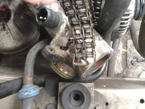

Aber hier mal ein paar Bilder von heute morgen, wobei ich sagen muss das die Kerben in natura weniger stark aussehen. Das positive, ich kann mal richtig feucht durchwischen im Motorraum weil alles störende aus dem weg ist😁. Mein Onkel ( KFZ Meister ) meinte der w124 und alle die davor gebaut wurden vertragen schon mal einen richtigen Bums, auch am Motor. Was er schon an 124 und 123 in Afrika gesehen hat, die hätten gar nicht mehr fahren dürfen aus Werkstatt sicht😰. Hoffen wir mal das beste.

ich kann ausser den ventiltaschen nix erkennen am motor....
