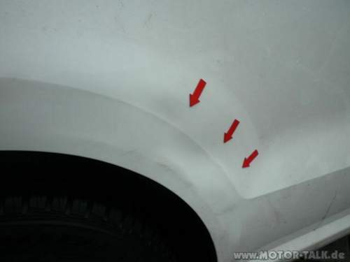

ich hatte leider einen kleinen Schaden hinten auf der Beifahrerseite genau über dem Reifen an meinem Polo. Nun war ich beim Freundlichen und habe mir zuerst einen Kostenvoranschlag für die Versicherung erstellen lassen. Dieser ist jedoch für mich nicht wirklich nachvollziebar.
Als Ersatzteil ist nur angeführt: 6R3809844 ABSCHNITTSTEIL SEITENTEIL H.R.
Wie soll ich mir das vorstellen? Was wird da genau ersetzt und welche lackiert?
Da es sowieso über die Versicherung laufen soll, möchte ich nach Möglichkeit später keine Überraschungen mit Lackübergangen usw. erleben, daher wäre eine Komplettlackierung der Seite mir natürlich lieber.

Das betroffene Seitenteil wird ersetzt und lackiert - was sonst?
Dazu fällt mir gerade ein: bevor Du die Angelegenheit abnickst, würde ich das Fahrzeug einem Karosserie-Fachbetrieb vorstellen. Ein ausgebuffter Spengler "richtet" das ggf., ohne Dir das halbe Fahrzeug zu zerschneiden.

Also nicht das Seitenteil als ganzes?! Es wird also das "beschädigte" Stück herausgeschnitten und dafür ein neues Teil eingesetzt. Dann wird das Neuteil lackiert und der Übergang zwischen den Lacken angepsasst?! Anders kann ich es mir nicht vorstellen, aber so die ideale Lösung scheint das ja auch nicht zu sein. Aus Erfahrung habe ich es schon oft genug erlebt, dass Lackübergange sichtbar wurden und Teile herausschneiden ist natürlich auch nicht das Wahre.
Besteht da ein Anspruch darauf, dass es "Vernünftig" gemacht wird?
Deinen Anspruch "vernünftig" definierst Du selbst.
Das komplette Seitenteil wird ersetzt. Für 1 500,- € (Materialkosten) kannst Du mehr erwarten als Patchwork. 😉

Das ST reicht vom Dach bis zum Türschweller und hinten bildet der Stoßfänger den Abschluß.
Wie die Abwicklung einer Reparatur, ohne den Ersatz des ST sich darstellt, mußt Du mit Deiner Versicherung absprechen.

Beim Seitenteil reicht formal auch kein Flicken. Fachgerechte Reparatur heißt Ersetzen des Seitenteils.
Unabhängig davon würde ich fallbezogen auch das Ausbeulen bevorzugen. Schneiden und Schweißen bringen immer die Gefahr zusätzlicher, potentieller Rostherde mit sich. Ich würde auch bei einem Spengler nachfragen und ggf. dann mit der Versicherung den Verzicht auf die SB (Schaden selbst verursacht) oder einen höheren Wertverlustausgleich (Schaden von anderen verursacht) aushandeln.
Und Weiß unsichtbar teillackieren sollte kein Problem darstellen.
Also das Seitenteil würde ich erst herausreißen lassen, nachdem mindestens zwei Karosserie-Klempner, eine konservative Instandsetzung ablehnen. 😉
ich bin auch der Überzeugung, dass dies viel preisgünstiger und dennoch fachmännisch und erstklassig repariert werden kann, und zwar sogar durch das "Clever Repair-Verfahren"! Hier braucht doch nichts herausgetrennt zu werden - um Gottes Willen!!! Bitte lass den Schaden einen Spezialisten begutachten, der das genannte Reparatur-Verfahren anbietet - Du wirst nach einer gut ausgeführten Reparatur nichts mehr von einem Schaden erkennen. Möglicherweise werden von außen einzelne Bereiche verzinnt. Bitte lass das nochmal prüfen!

Ich werde also das Auto nochmal bei einigen Karosseriebauern vorzeigen und schauen, ob sich da auch durch ausbeulen was machen lässt. Hat jmd. eine Vermutung wie hoch die Kosten dafür ca. liegen würden?
Mein ehemaliger geparkter 3er ist hinten von einem LKW beschädigt worden.Dort sollte das hintere Seitenteil auch erneuert werden
Laut Gutachten waren es gut 3200.-€ Schaden
Ich fand es auch nicht so gut das ganze Seitenteil zu erneuern
Habe es so beheben lassen und rund 1000.- bezahlt
Die Stelle ist bei dir schon etwas ungünstig.Von innen ist da auch ein Blech.Ich bin mir aber relativ sicher das man es so ziehen kann.Man kann dort mit einem speziellen Apparat Stifte aufscheißen und dann mit einem Art Ziehgerät wieder herausziehen.
Eventuell würde ich auch mal bei einem Beulen Doc fragen
Man kann das so auf dem Bild nicht so gut erkennen wie es wirklich aussieht
Die Kosten dafür richten sich nach: Arbeitsaufwand, Stunden-Verrechnungssatz, dem Rep.-Verfahren und dem Geschick des Operateurs.
