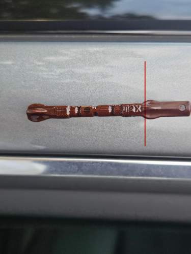

Gestern habe ich bei meinem Mercedes W204.231 mit M274 Motor das Motoröl wechseln lassen und bin etwas verunsichert.
Problem: Der Ölstand erscheint mir zu hoch zu sein (s. Bild). Ich habe mehrfach gemessen nach einer Stunde Autobahnfahrt mit 5 Minuten Standzeit, Untergrund absolut plan (Tankstelle). Auf dem Foto sehr ihr den Messtab und meine Markierung, bis zu der das Öl reicht.
Fahrprofil (falls wichtig): Wöchentlich 3 mal hin und zurück 25 km Autobahn (eher langsam, weil üble Pendelstecke), 1 mal die Woche hin und zurück 60 km Autobahn unter Last. Ansonsten ein paar Stadtfahrten.
Frage: Soll ich zurück zur Werkstatt fahren und 200+- ml absaugen lassen? (Zeitlich kein Ding für mich. Ich mache, was am besten fürs Auto ist.)

Du stehst natürlich auch mit dem Auto in Waage während des Messens oder ?
Definitiv bist du über dem Max…
Wieviel Liter Öl habt ihr reingekippt weist du das ?
Eigentlich macht man doch ein Messkontrolle vor dem Fahren aus der Werkstatt
Zuviel Öl ist genauso schlecht wie zuwenig Öl, in dem Fall Ostberlin definitiv zuviel!! Dringend absaugen. Das kann man auch selber machen, dazu gibts bei Amazon sehr gute Geräte!

Ja, gemessen auf planen Untergrund an einer Tankstelle.
Ich weiß leider nicht, wieviel reingekippt wurde. Er hat den Pegel anschließend gemessen und meinte, es passt.
Ok danke euch! Ich würde heute hinfahren. Falls sie es einstellen können: Passen 300 ml weniger?
Machkippen kann ich ja im Zweifelsfall selbst, wenn Pegel etwas niedrig.

Genau das ist der Punkt.
Daher am besten zukünftig bei Auftragsvergabe ausdrücklich darauf hinweisen, wie hoch der Ölstand eingestellt werden soll; das mache ich immer und zusätzlich klebe ich noch einen entsprechenden Zettel ans Lenkrad. Daß ich mich damit vielleicht nicht unbedingt beliebt mache, ist mir egal. Wenn es im Auftrag steht wirst Du im Falle des Falles keine Probleme haben, daß sie sich rausreden, weil sie keine Lust haben, abzusaugen.
Das Problem ist, daß viele Werkstätten in Ihren Rechner gucken und dann blind die Menge reinkippen die da steht (bei meinem OM651 z.B. 6,5 L) und das eben oft nicht passt.

Bei seiner Messung wird das Öl noch (relativ) kalt gewesen sein...bei dir nach BAB +5Min. Wartezeit eben warm...die unterschiedliche Messtemperatur und Ausdehnung ergibt dann vorliegendes Ergebnis mit einem höheren Ölstand.
Ich fülle grundsätzlich immer etwas weniger Öl ein, als gefordert...zb. 6 statt 6,3...beim SLK 5 statt 5,5...es ist völlig ausreichend wenn sich WARM der Ölstand Mitte Max/Min-Markierung befindet.
Für Schaumbildung muss der Ölstand IMHO noch deutlich höher liegen.

Wenn ich fülle in meine om651 soviel Öl wie in .B.A. drinn steht's habe das selben Resultat wie der Kandidat.
Übrigens, auch Mercedes hat immer und nur 6 Liter reingekippt, und keine 6.5. sowie nach Anleitung.
