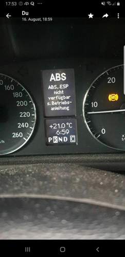

Hallo zusammen!
Am Bordcomputer kommt der Fehler ABS, ESP nicht verfügbar Siehe Bedienungsanleitung.
Hab nachgeschaut, da steht Batterie ladet nicht. Hab gemessen ladet und Lichtmaschine ist auch in Ordnung.
Während der Fahrt geht die Lampe (leuchtet ABS Orange) ab und zu aus, dann nach etwa 10 Minuten wieder an.
Auf der Autobahn, war das ABS Lämpchen aus da bin ich mit Tempomat gefahren. Auf einmal funktionierte der Tempomat nicht mehr, ließ sich nicht mehr einschalten. Nach ein paar Minuten ging das ABS Lämpchen wieder aus, dann hab ich nochmal den Tempomaten eingeschaltet, da funktionierte es wieder.
Kann mir jemand sagen was das sein kann?

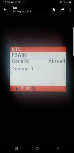

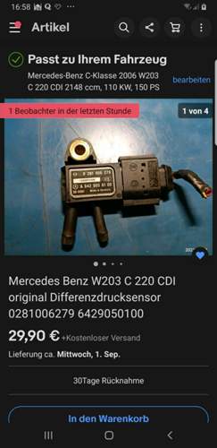

Beim Fehlerauswerten zeigt er differenzdrucksensor an? Was kann das sein?
Ich weiß nicht mehr weiter.
Fehlermeldung (differenzdrucksensor)
Bordcomputer
Differenzdrucksensor

Es hilft nix. Der Fehler muss vernünftig ausgelesen werden.
Kommt er direkt bei Zündung an wieder, ist es ein Sensor.
Eine gute Diagnose zeigt an welcher es ist.

Werde mal versuchen den differenzdrucksensor und Radsensoren zu überprüfen.
