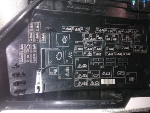

Mein Problem + Lösung dazu: http://www.motor-talk.de/.../...-abs-ausgefallen-loesung-t4711477.html
Glückwunsch zur erfolgreichen Reparatur.
Die Relais-Zuordnungen sind übrigens auf der Innenseite des Relais-/Sicherungskastendeckels abgebildet. Allerdings teilweise nur mit einem Symbol, bei R7 ein liegender Blitz oder sowas in der Art.
Edit: habe dazu noch das hier gefunden:
http://www.fordwiki.co.uk/index.php?...
Demnach hat XG30_2000 evtl. ein anderes BJ, denn mein R7 ist demnach Zündungsplus (Klemme15), passt auch besser zu dem Blitz-Symbol.
