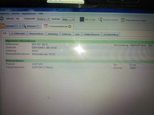

Welches ABS/ESP-Steuergerät ist bei Dir verbaut? (Diagnosegerät: Bremsenelektronik/Info oder Typenschild a.d. Unterseite)
@Mischkolino schrieb am 5. Januar 2018 um 19:46:35 Uhr:
Img-20180105-202151
O.k., ich habe mal was probiert, leider ohne Erfolg. Dieses Gerät ist bei (m)einem ECU-Reparaturservice, der auf seiner Website die gängigsten Fehlfunktionen der Geräte beschreibt, nicht aufgelistet. Weder Audi-Teilenummer, noch Bosch-Nummer. Wahrscheinlich ist es aufgrund seiner Bauweise nicht reparabel.
Es wäre aber auch ein blöder Zufall, wenn Dein neues ABS-Steuergerät den selben Fehler hat. Was ist mit dem Getriebesteuergerät, Fehler? Trocken unter dem Fußboden Beifahrerseite?
