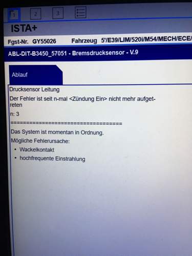

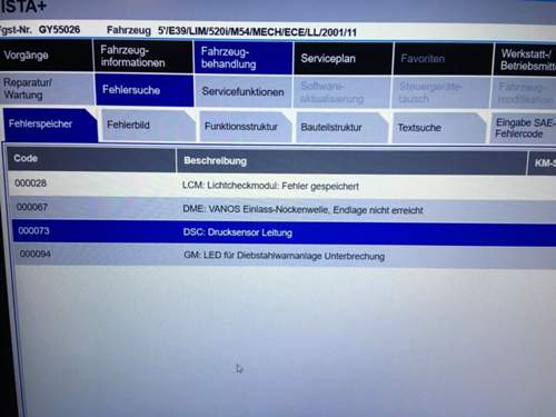

Bei mir sagt er Drucksensor Unterbrechung. Jetzt sind die Lampen dauerhaft an
Da sieht man den Eintrag. Habe auch den Prüfplan abgearbeitet.

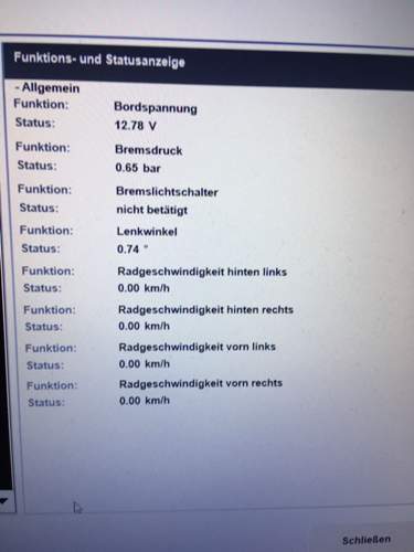

Hmm, hast du keinen Zugriff auf Inpa?
Andere Tester war bei mir immer ein Schuss in den Ofen :-(
Welchen Drucksensor meint der Tester?
Die außen am Aggregat?
Das ist ista. Das ist von bmw. Noch besser geht gar nicht. Ja der Drucksensor sitzt am aggregat.
Hmm ok, was sagen die Livewerte....
Gibt es da zwei Drucksensoren?
