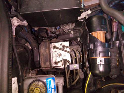

Hab mich ans Werk gemacht, den Relaiskasten abgebaut und blicke aufs corpus delicti.
Nun muss noch der Träger/Halteblech vom Relaiskasten beiseite damit ich vollen Zugriff auf den ABS Block hab.
An sich kein Ding, ich bin aber iwie zu blöd diesen dicken Stecker vom Motor-Kabelbaum vom Blech zu lösen bzw. den Stecker zu öffen um das Blech ganz raus nehmen zu können. Da alles aus Plastik ist will man ja nix abbrechen.
Hat da jemand einen Tipp für mich wie das funzt bevor ich sinnlos weiter dran rum würge?

Dieser schwarz/orange Rundstecker stört mich. Der ist an dem Blech dran was auch hinten über den ABS Block rüber geht.
Wenn du den Stecker öffnen willst:
So wie es auf dem Foto zu sehen ist, den mittleren schwarzen Ring gegen den Uhrzeigersinn drehen.

Danke, das Blech ist nun beiseite. Jetzt muss ich noch hoffen das alle 6 Bremsleitungsanschlüsse sich öffnen lassen.
Mit angeschlossenen Leitungen reicht der Platz definitiv nicht aus um das STG einzeln abzubauen.
Wie viel Platz nach hinten ist es genau?
Wie weit lässt sich der Hydroblock mit angeschlossenen Leitungen nach vorne ziehen?
Themenstarteram 2. Juli 2020 um 17:48
Sind ca. 2cm und mit den Leitungen dran haste auch keinen Spielraum, selbst wenn die zwei Muttern links und rechts vom Block losgeschraubt sind.
Die 6 Anschlüsse gingen aber zumindest bei mir ganz gut los (Bremsleitungsschlüssel benutzen, sonst fix rund gemacht). Hab den kompletten ABS Block ausgebaut, das STG ab geschraubt, Ersatz-STG dran geschraubt, dabei versucht möglichst wenig Bremsflüssigkeit auslaufen zu lassen (den Block in Einbaulage balanciert) und wieder rein das Ganze.
