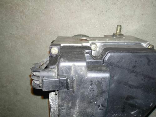

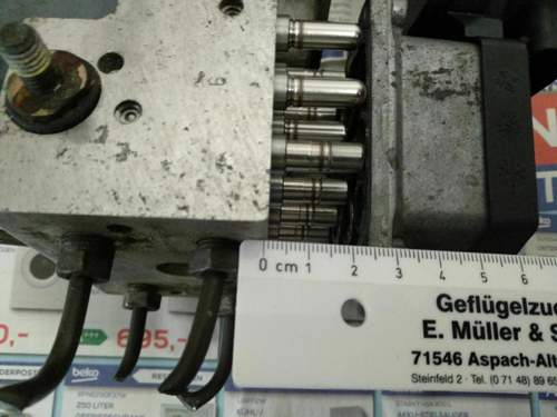

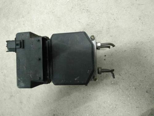

Das Steuergerät hängt doch mit dem Hydroblock zusammen? Da muss ich ja dann alle Bremsleitungen und das Sicherungsgedöns was im Weg ist beseitigen um ran zu kommen. Bedeutet für mich schon einigen Aufwand, auch weil das Entlüften der Bremsen zu den wenigen Dingen gehört die ich lieber ner Werkstatt überlasse.
Ich habe mir das gerade nochmal angeschaut, ist schon verdammt eng an der Stelle, hatte ich ja schon gesagt.
Bis zum Bremskraftverstärker sind es keine 2cm. Das Steuergerät muss aber min. 3cm nach hinten abgezogen werden damit man die Spulen nicht beschädigt. Da aber alle Leitungen von einer Seite kommen, sollte man doch den Block soweit nach vorne ziehen können. Was meinst du?
Zum Anziehen wird man mit dem Drehmomentschlüssel nicht beikommen, die 2,6Nm mache ich dann nach Gefühl.
Themenstarteram 1. Mai 2020 um 9:28
Das klingt doch interessant. Kann man also doch das STG vom Hydroblock trennen. Obs realistisch ist mit den 2cm zum BKV zu wirtschaften würde mich auch interessieren. Für mich sieht die ganze Ecke da auch einfach verdammt eng und fummelig aus. Da kommt Freude auf sich direkt in den Nahkampf zu stürzen..
Ich habe das Ding nochmal aufgeschraubt und nachgemessen - 3cm sollten reichen, wenn da sonst nichts mehr im Weg ist.
Hier auch Bilder, wo die Schrauben sind, ich hoffe man kommt da mit irgendwas bei.
Img-20200501
Img-20200501
Img-20200501

Hab mit Versand ca. 20€ bezahlt, da hält sich das Risiko in Grenzen. Sobald das Teil bei mir eintrifft werd ich selbst mal das STG vom Hydroblock trennen und mir ein Bild machen wie gut das geht und wieviel Platz ich dafür so brauch.
Angenommen ich schraub am eingebauten ABS Block das STG los - da dürfte doch keine Bremsflüssigkeit austreten?
Insofern könnte ich es einfach wieder fest schrauben falls ich es nicht raus bekomme.
1700+ die Opel aufruft sind natürlich lächerlich. Das übersteigt ja Kaufpreis + bisherige Reparaturen an meinem blauen Flitzer :)
@vectraC06 schrieb am 4. Mai 2020 um 20:30:54 Uhr:
Nein, da ist keine Bremsflüssigkeit dazwischen.
