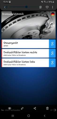

Hallo Leute,
Das abs Steuergerät von meinem dicken ist nach mehreren rapartur versuchen völlig in die fritten..
Weiß jemand wo ich an so ein steuergerät dran komm..Beim Herr der Ringe kostet es ein Vermögen...wurde mich über eure Hilfe freuen...
Mit freundlichen Grüßen
20 Antworten
Und der Fehler das Problem ist das bei dem steuergerät was ich verkauft habe genau das selbe stand doch bei den der es gekauft hat funktioniert alles ohne Probleme.
Screenshot-20191116-131455-gallery
Hast du Zugang zu einem ordentlichen Tester? VCDS o.ä? Diese Handy Diagnose dinger zeigen immer mal wieder Mumpitz an..
Nicht direkt kann ich erst nächste Woche wieder machen.
Ich denke auch das der Kabelbaum vielleicht ein weg hat. Aber ich bin mir nicht sicher. Weil das Vcds zeigt an dann Abs-steuergerät defekt sei obwohl es eingeschickt wurde und es funktioniert.
